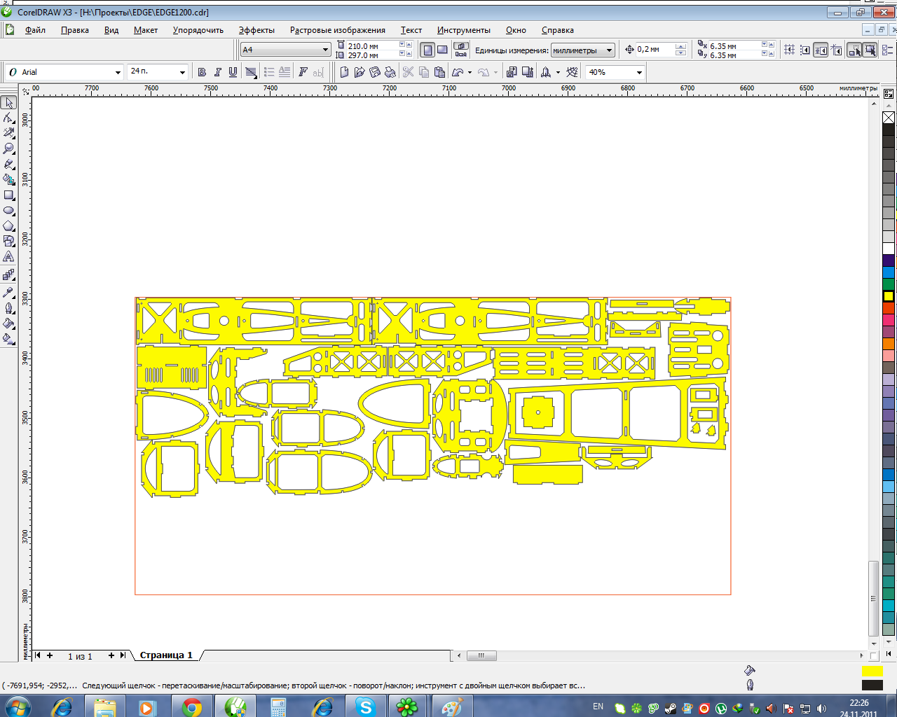

    Вот руки дошли до Эджа,в 30 классе размах будет 1295мм,длинна 1245мм,вес планирую 1100-1150гр,площадь 32,9дм.кв соответственно нагрузка 32-35 .Сам планер хотелось бы уложить в 500гр,но время покажет пока готов фюзеляж, вес по подсчетам 180-190гр.На днях нарежу и тогда конкретно буду знать что выходит с весом.
    [attachment=106813:Вид.png][attachment=106814:Вид2.png][attachment=106815:нар.png]

    Вот,нарезочка фюзеляжа готова, вес как и расчитывал 182гр.
    [attachment=106885:PB251919.JPG][attachment=106886:PB251920.JPG][attachment=106887:PB251921.JPG]
