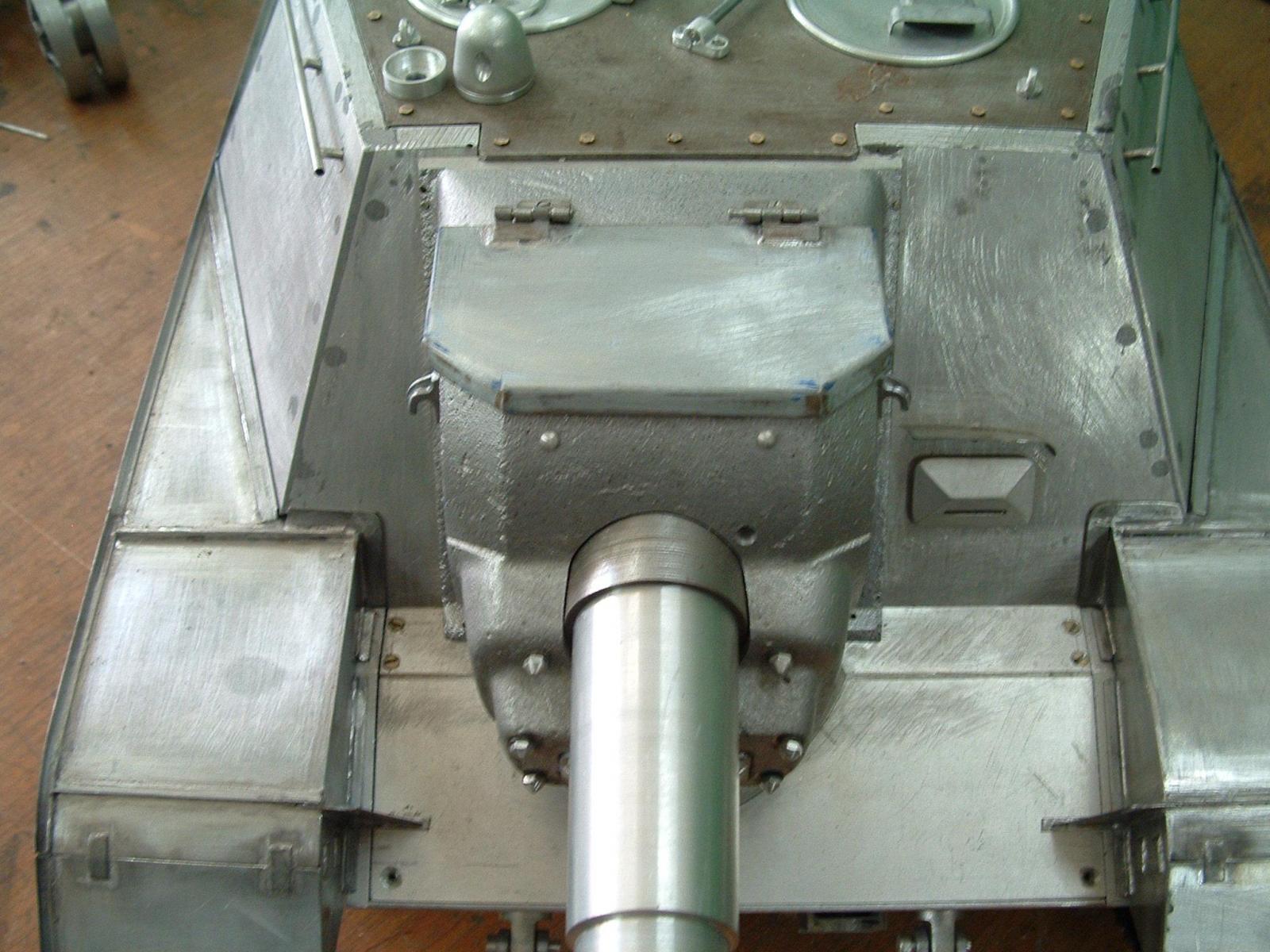

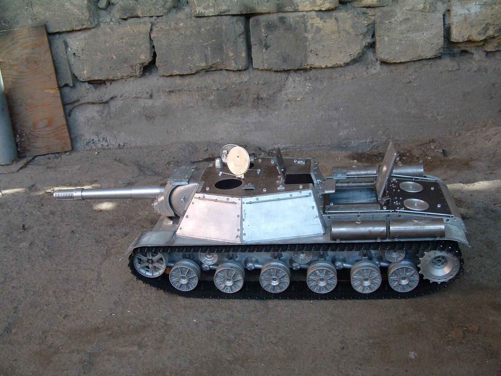

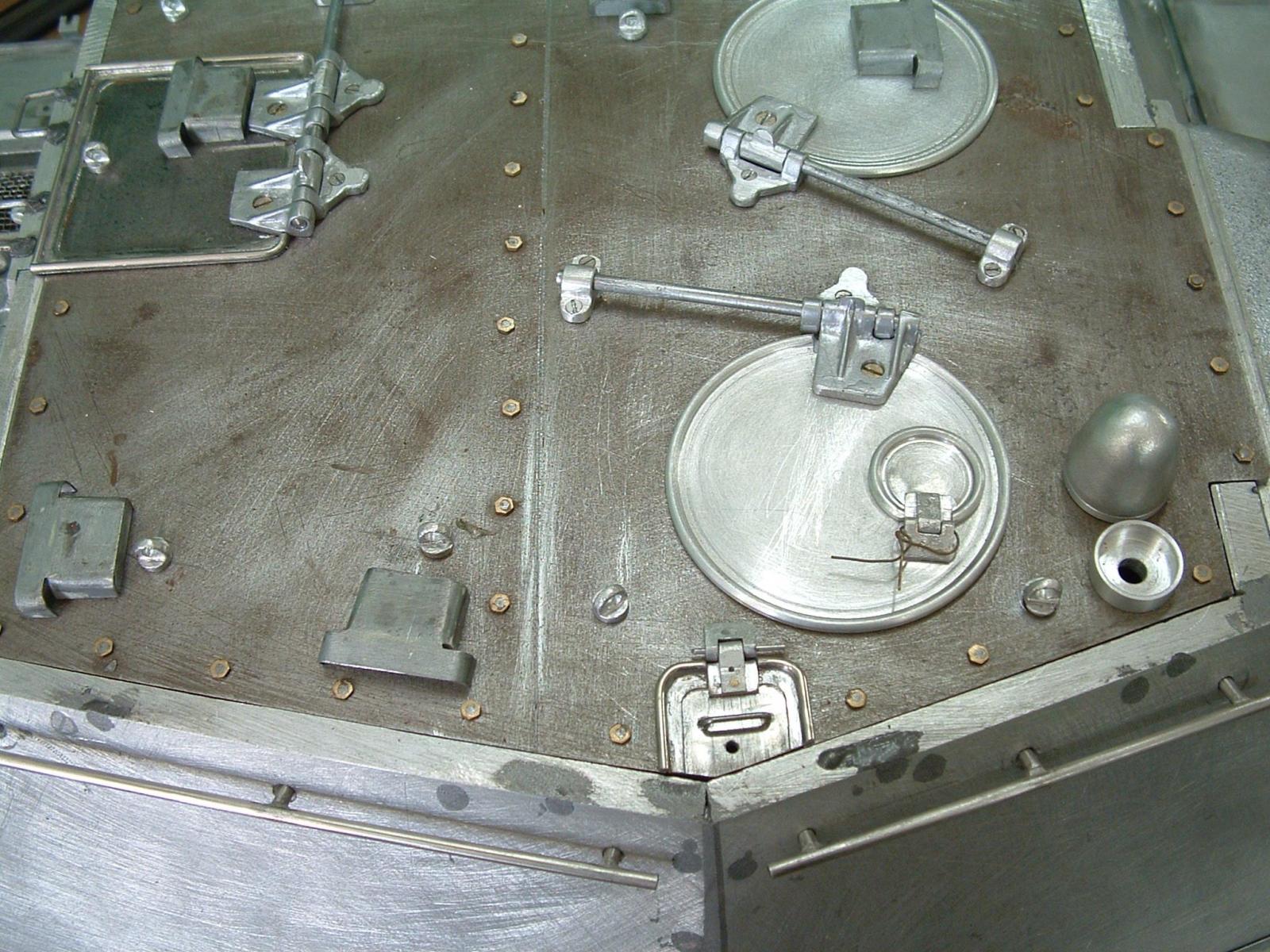

    Предлагаю Вашему вниманию су-152 в 10 масштабе.
    Нет слов , а поподробней, гусеницы самодельные? литьё из ЦАМа, лили сами или на заводе, по восковкам или в кокиль? Сколько времени ушло на проект?

    16.08.2009
    Добрый вечер. Гусеницы из пластика,металл дороговато. Остальное литье катки и другие большие детали в земю,мелочь по выплавляемым.
    Описание очень информативное думаю многие узнали как делать модель по выше перечисленным пунктам.
