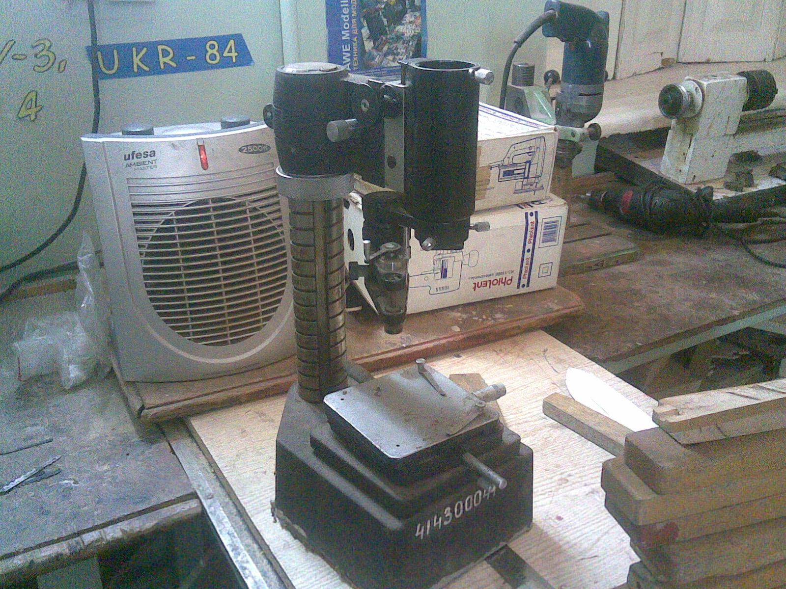

    И так.Между постройкой станков для других,выкроил время и на себя. Цель: станочек для 4х осевой обработки цветных металлов (возможно и 5и осевой). Рабочее поле примерно 300мм х 130мм х 100мм.
    Станок почти готов. Ещё недельки две и будет жужжать. По мере свободного времени буду выкладывать описание,может кому-то пригодится,т.к. все мы моделисты.
    И так, началось всё с того,что нашлась занятная вещица на работе - микротвердомер,правда полуразваленный.
    [attachment=103379:20122009(001).jpg] [attachment=103380:20122009(002).jpg]
    С него было решено использовать саму станину со стойкой.

    Чем примечателен этот твердомер, на вертикальной стойке (прецизионной) ходит массивная втулка по резьбе,а после чего фиксируется намертво. Это очень удобно для координаты Z , т.к. можно ход делать небольшой, 70-100мм , а при нужде можно поднять или опустить всю координату на нужную высоту,например при установке тисков или 4й координаты
    [attachment=103382:14012010.jpg]
