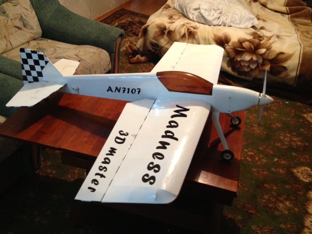

    Ну мужики, спасибо за активность и ответы!
    Если бы так было просто в моей ситуации см фот.капот готов и мотор двигать я уже не могу.
    Теперь как говорит Игорь (автор) надо грузить и он прав, потому что я применил не рекомендуемый под расчеты двигатель (КИТ: Бомба). Я так и сделал. но напрягает лишнее г.. в морде, которое в случае чего снесет все, что дорого.
    Виталий сейчас стойка выполнена по твоим изысканиям с усилителем из пружинной проволки 1.5 мм: аммортизирует просто супер, но мне сейчас просто нужен полезный вес в морде.
    Ваня буду делать шаську по твоему предложению и смотрится лучше, и польза будет.

    Ну вот, теперь у меня стойка шасси аля Дядя Ваня и с центровкой все хорошо. Спасибо за совет и фото.
