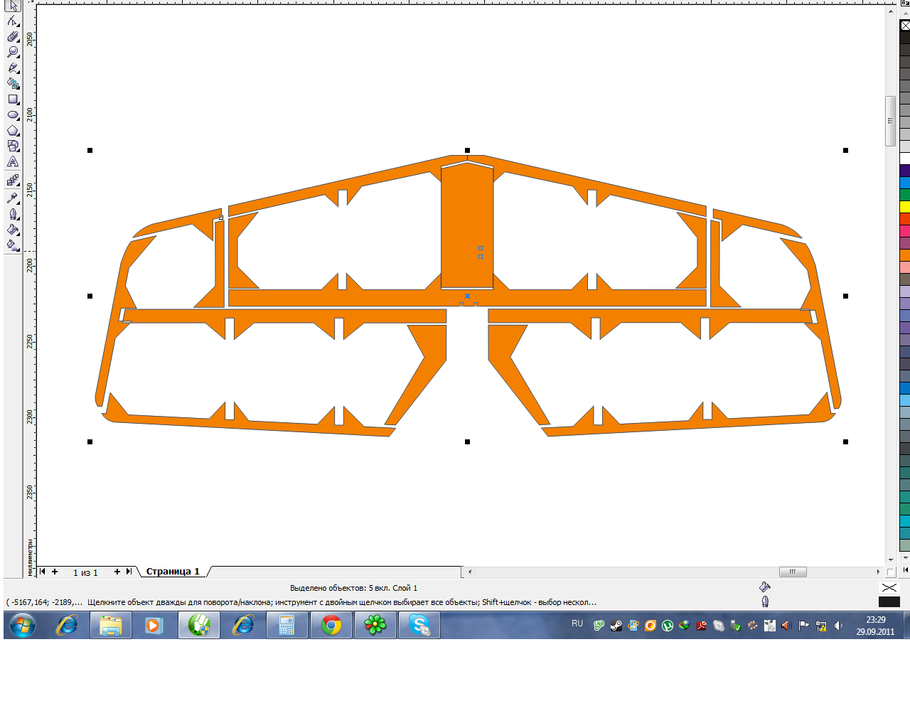

    По многочисленным просьбам моделистов ,данная модель получила право на жизнь в новом улучшенном варианте то есть максимально облегченном и усиленном варианте ,и стыковке деталей из моих любимых пазлов что облегчит сборку во много раз.
    Теперь по порядку: чертежи были переделаны и первый экземпляр был нарезан,после чего был на сухую немного собран для проверки стыковки.Все стыкуется отменно ,Вес нарезки что на фото 480гр правда бальза не выдиралась с листов думаю там еще снимется грамм 30-40.Вес полетный планируется 1100-1200гр.Да, размеры самолета размах 1250,длинна 1140,площадь 36дм.кв, планируемая нагрузка в пределах 30.немного чертежей и фото.
    [attachment=100592:Сборка вид 2.png] [attachment=100595:Фюз 1.png] [attachment=100597:РВ.png] [attachment=100598:РН.png]

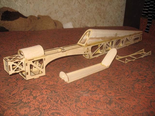

    Руслан,хорошо получается,я тоже вчера выкроил время и не много собрал.
    [attachment=101753:PA091850.JPG][attachment=101754:PA091851.JPG][attachment=101755:PA091853.JPG][attachment=101756:PA091854.JPG]
    [attachment=101757:PA091855.JPG][attachment=101758:PA091856.JPG][attachment=101759:PA091857.JPG][attachment=101760:PA091858.JPG]

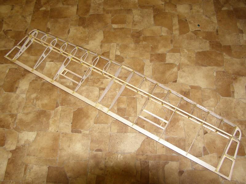

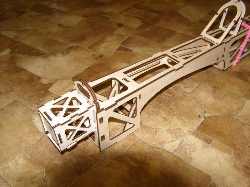

    Пришли следующие выходные и процесс продолжается. Обтянул лобик крыла бальзой и собрал фюзеляж.
