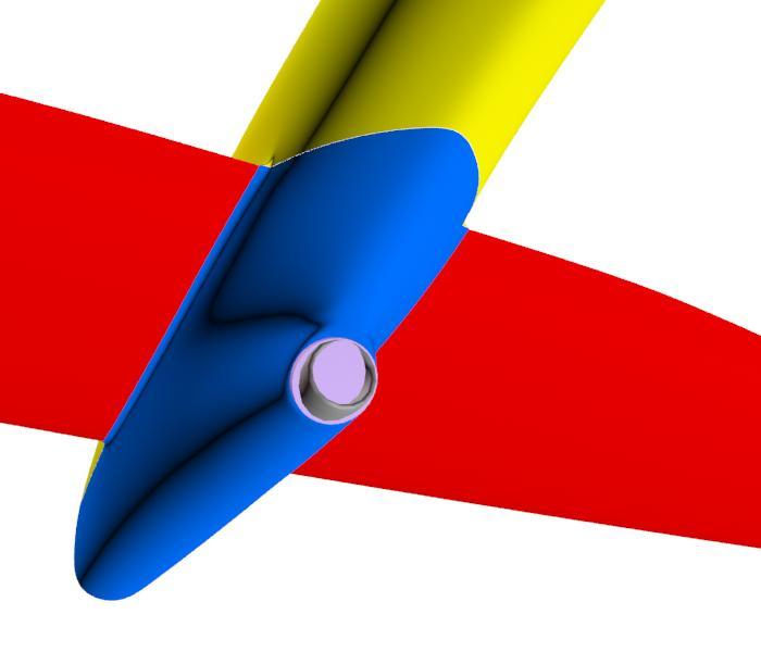

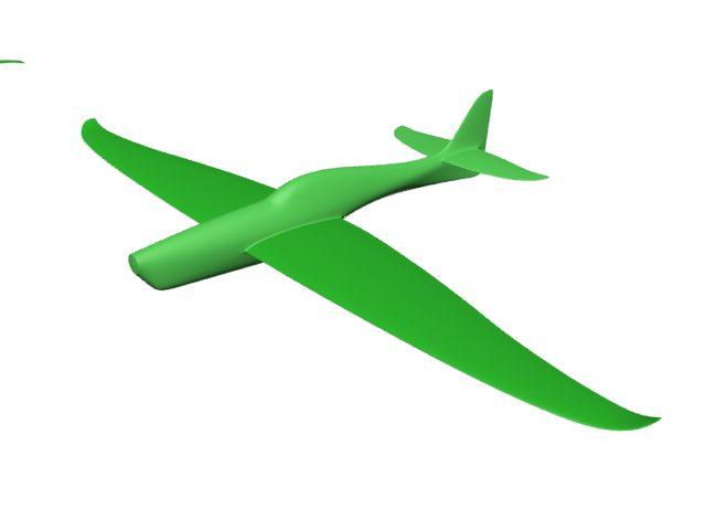

    Жень, а плечо до ГО не маловато?

    горы - это горы, те что с заснеженными вершинами. а плечо до ГО действительно маловато нада что-то сделать или ещё меньше или побольше лучше проконсультируся с DIGITAL он больше знает
    А в целом уже неплохо подумать, где вы будете пускать свой новый самоль, с маленьким плечом до ГО, или с большим плечём и как он будет себя вести в НЕ нгп а слегка на Н.О.Ж.Е или вообще будет он себя вести .... предложения в личку. это касаемо календаря на следующий год.

    Существует прямая зависимость между площадью стабилизатора и задним \плечом\.Чем больше одно- тем меньше другое и наоборот.Существуют формулы по которым производится данный расчет.
    Постоянный пользователь Аватар для Digital
    23.06.2008
    817
    формула вычисления потребного значения площади ГО и ВО следующая:
    где,
    Sго - площадь ГО
    Аго - коэффициет эффективности ГО (коэффициент статического момента ГО)
    bа - САХ крыла
    Lго - расстояние от 25% САХ крыла до 25% САХ ГО
    S - площадь крыла
    Aго проще всего вычислить по данным заведомо хорошо летающих моделяй, к сожалению, для F3D статистику не собирал
