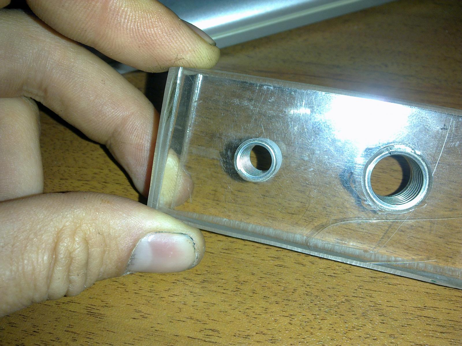

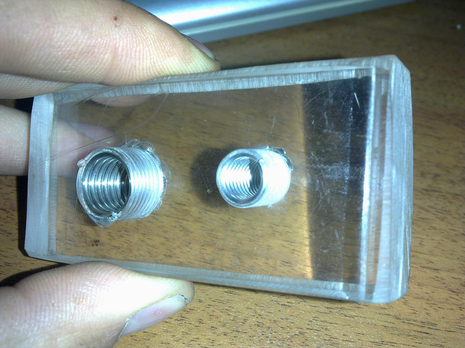

    Секрета никакого нет, есть набор дорогого инструмента и специальные спирали, многие автомобильные компании, не говоря уже о более технологичных производствах, используют эту технологию. Мы восстанавливаем резьбы в блоках авто, или те же свечные резьбы в любых автомобилях. Появился у меня какое-то время назад монстр с ДВС, так вот у него , видать была сорвана резьба, и умельцы просверлили большее отверстие на месте свечи и вкрутили туда втулку под свечу. Так вот у меня теперь проблема, не могу настроить двигатель, эта втулка имеет отличную от материала головы степень расширения при нагреве. Кроме этого, она пропускает газы из камеры сгорания, и я не могу пользоваться ИК термометром. И как я понимаю, на соревнованиях в спешке сорвать резьбу, это нормальное дело, вот я и подумал, чем модельные двигатели хуже немасштабных авто, ведь эта мера поможет никогда не думать о том что есть возможность сорвать резьбу, а иметь под рукой запасную голову, мне кажется, довольно накладно.
ID:	77708   Нажмите на изображение для увеличения.

    Я имею ввиду не испытания, а нормальную эксплуатацию, если вы будете вкручивать туда свечу, а не крюк , и вешать на него тонну. Но в любом случае материал резьбы гораздо прочнее любой головки, и скорее вырвет резьбу из отверстия, но сама резьба останется нетронутой. В этом и вся фишка. Это калёная сталь, и она всегда остаётся неподвижной относительно металла головы, а износ , как известно, имеется там, где более твердая сталь( свеча) вкручивается в более мягкую (голова). Соответственно после переделки, мы уходим от постоянного воздействия на металл головы, и сорвется резьба скорее у свечи, но это уже легко поправимо.
