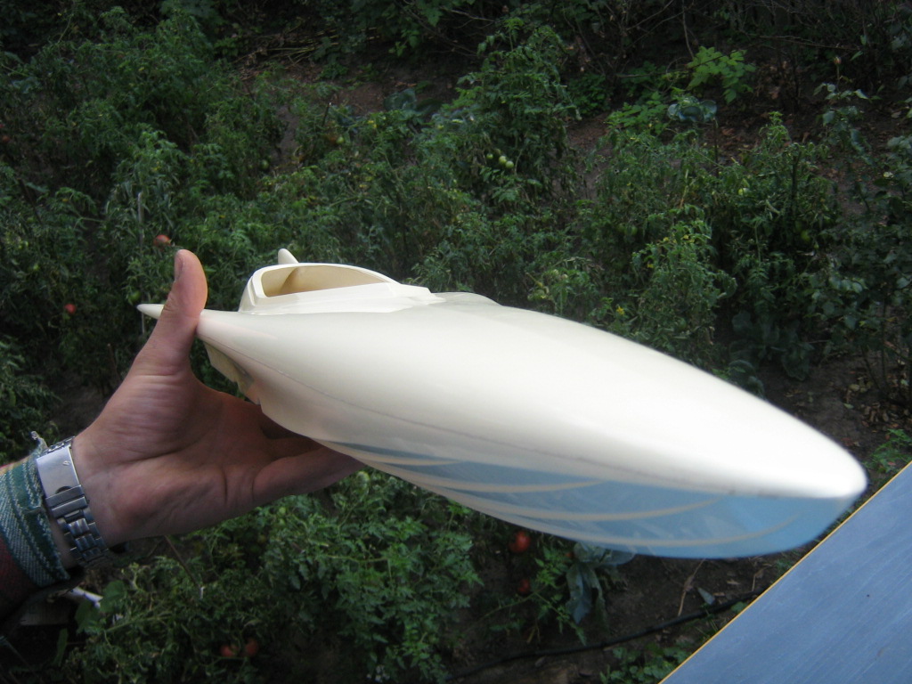

    Ну вот где-то так:
    [attachment=145158:Изображение 004.jpg] [attachment=145159:Изображение 005.jpg] [attachment=145160:Изображение 006.jpg]
    [attachment=145161:Изображение 007.jpg] [attachment=145162:Изображение 008.jpg] [attachment=145163:Изображение 009.jpg]

    Цвет - пигмент в смолу. Если красить матрицу - будет намного насыщенней.

    Красиво. Ничего не скажешь. Сразу вопрос на засыпку: "на последнем фото видны продольные полосы вдоль корпуса... Что это?"
    Сразу видно, что форма хорошо работает. Стык практически не заметен и геометрия на фото очень даже хороша. Каким методом выкладывали? Сикоко весит сия красота?
    Спасибо! Старался
    Если про продольные полосы внутри корпуса на днище - рельеф реданов (они не залиты, а выложены материалом).
    Форма композитная, как обычно.
    Выкладка - свободная: стекло на смолу - пропитка - стекло на пропитку -опять попитка. Правда процесс не быстрый.
    Вес: максимум 310грамм. Такое было техзадание. Получалосьдаже чуть легче. Если красить в форме - будет легче. А если в вакуум - и того!

    На счет реданов: немого другое имел в виду. Понятно, что выложены углубления. Я про эти линии обведенные. Там продольные полосы. Что это, если не секрет, как так получились?
    Мда, я проигрываю 70-80 грамм. Будем над этим трудиться. Где-то я допускаю ошибку...Может, слишком сильно забочусь о прочности.....
    Смола, кстати, эпоксидная или полиэфирочка? И последнее: ткань какой плотности проложили? Понял, что в два слоя?

    На счет полос, это же структура ткани если я не ошибаюсь(250 грамм скорее всего).
    С уважением, Павел.
    По порядку:
    - полосы: оптический "глюк" от ткани
    - эпоксидка
    - плотность ткани не скажу, но похоже около 180 (давно было)
    У меня вот вопрос тоже есть, с чем связан выбор корпуса? Не самый ведь удачный...
    Во! Точно: структура ткани.
