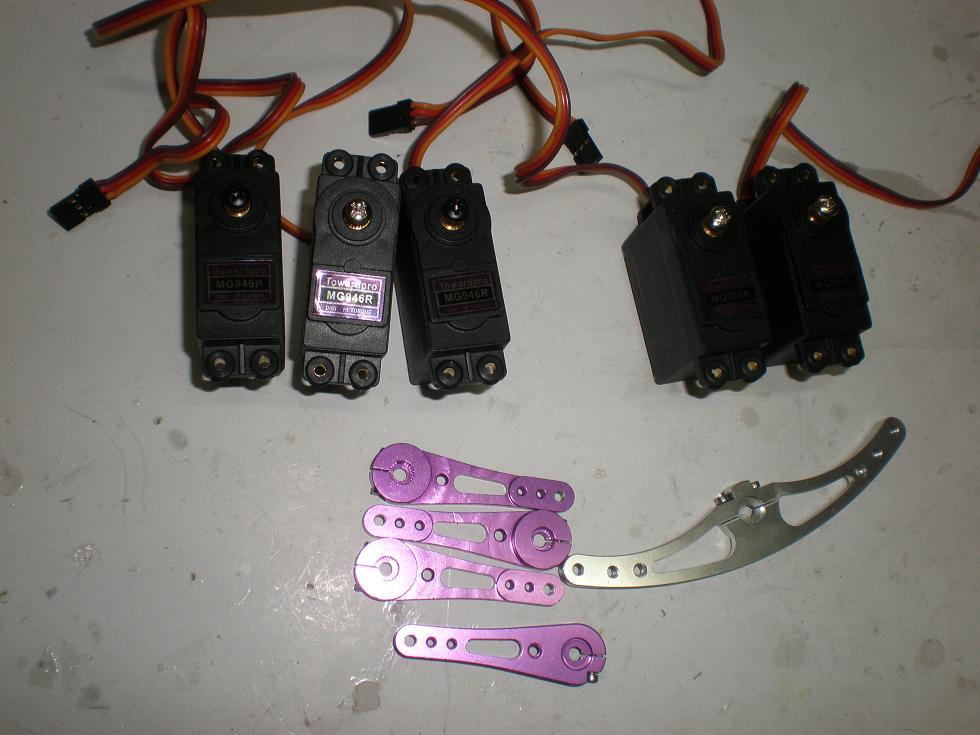

    По сервам ставлю все пока что бюджетно, а там будем видеть, что оно и как... Сервы на все TowerPro, и на газ тоже, только с пластиковым редуктором, где-то завтра-послезавтра уже должна приехать.

    Недавно собрали и облетали голдвинговский эджик 50сс, сервы для начала поставил аналогичные только на рудер 25-ти киллограмовую тоже товерпро. Собираюсь заказать качалки как у вас, я так понимаю подходят футабовские или я не прав? Кстати мне пока сервы нравятся, до этого на 26 сс стояли хайтеки я например разницы между ними незаметил.
