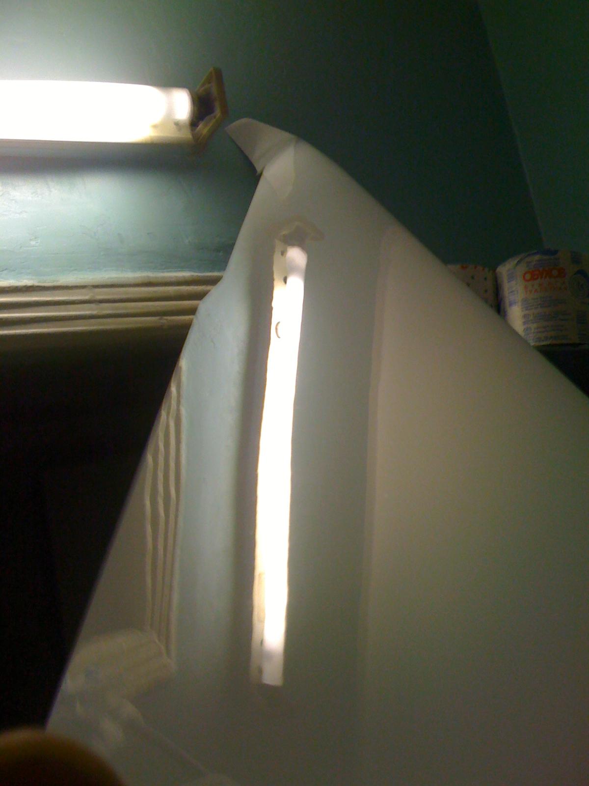

    вот после полировки , сорри за качество

  2. #32
    Постоянный пользователь Аватар для infinity
    25.07.2006
    587
    просто классно.....
    что за краска? 2к

    Цитата Сообщение от infinity Посмотреть сообщение
    просто классно.....
    что за краска? 2к
    Тёма это обычный 2К-акрил )

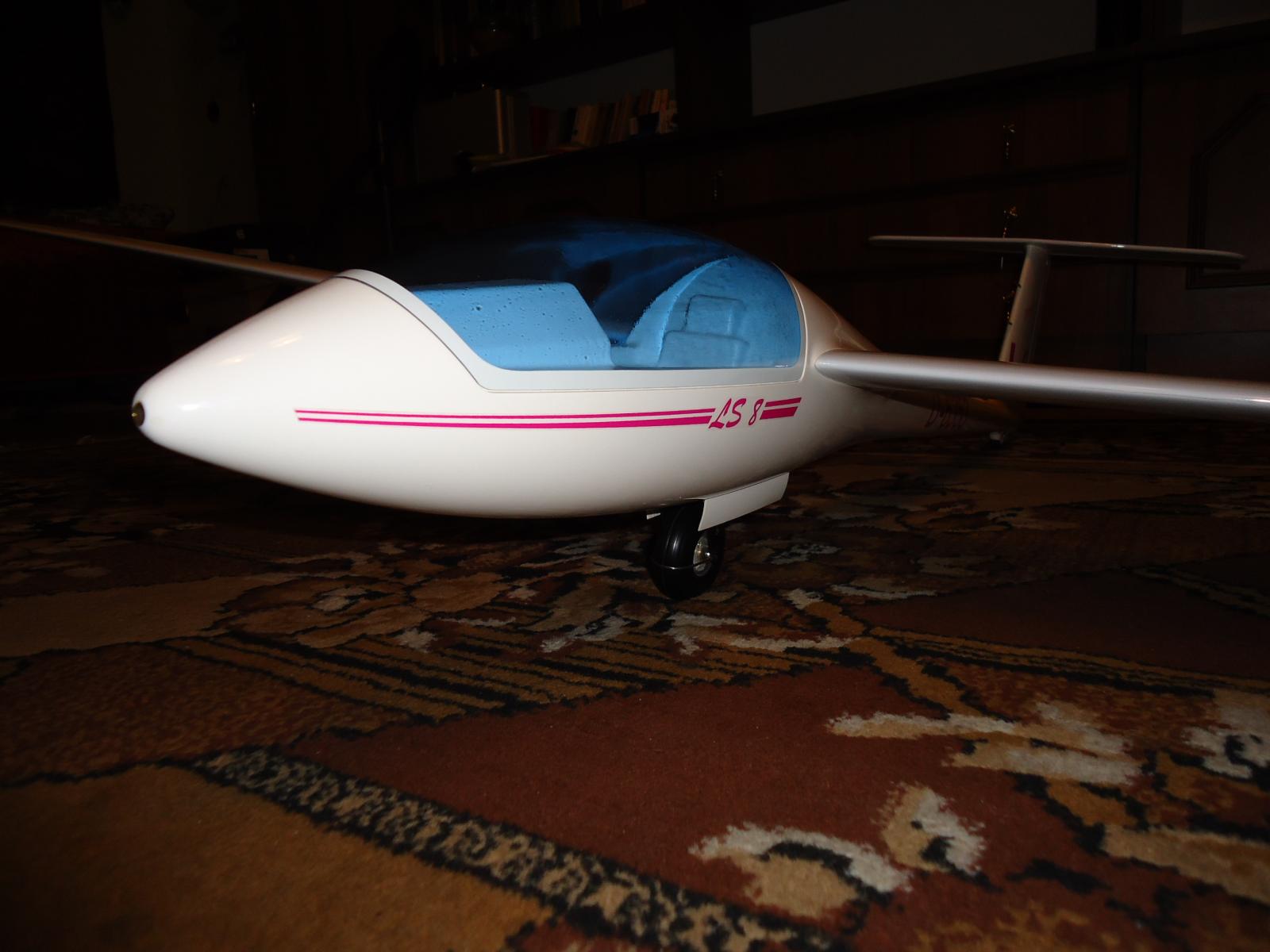

  5. #35
    Постоянный пользователь Аватар для nitroterm
    10.03.2010
    780
    пару свежих
