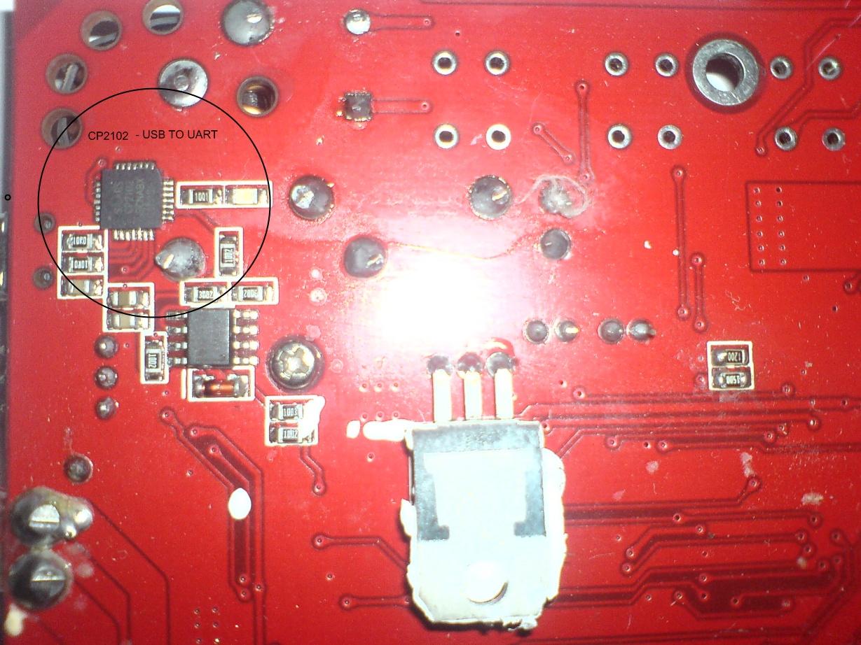

    Есть еще один брат китаец МАХ-Е6. Схематично все тоже самое, печатка не много отличается... Отличие одно : наличие порта USB... В комплекте шел диск с "прогой" и "дровами"...
ID:	64545   Нажмите на изображение для увеличения.
ID:	64546   Нажмите на изображение для увеличения.
