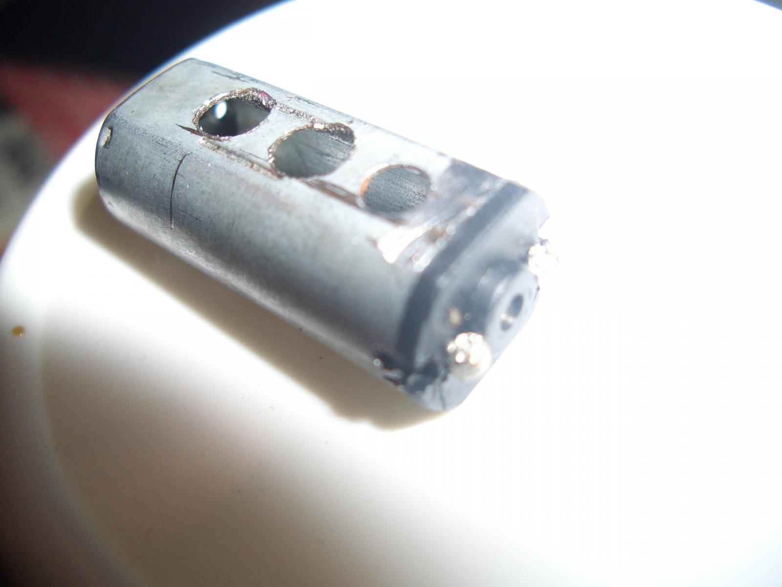

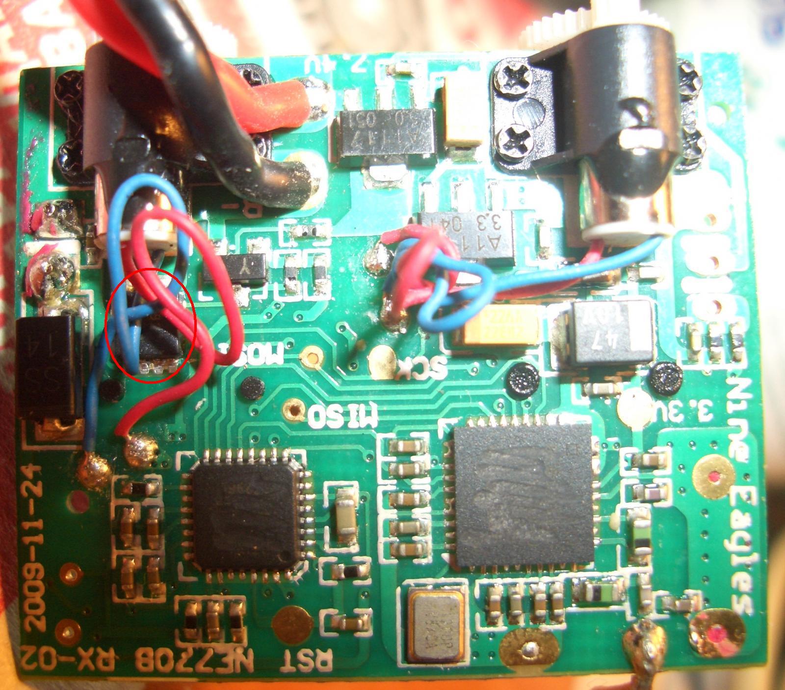

    Добрый день уважаемые электронщики. Если можно, прошу консультации. У меня приемничек со встроенным регулятором самолета НайнИгл. Можно ли подключить двигатель 180 серии, т.к. родной умер и подобрать аналогичный двигатель тяжело, а у меня есть двигатель от вертолета Лама3 180 серии. Выкладываю фото схемы приемника и фото двигателя который стоял (родного).[attachment=80308:CIMG4671.JPG] [attachment=80309:CIMG46731.JPG][attachment=80307:CIMG4676.JPG]

    полевички там дохленькие стоят для такого мотора, попалите под нагрузкой

    а нельзя ли поменять на другие полевики и каких типов. И еще где они на плате у меня? С Ув.

    сфотайте чтоб было видно маркировку

    Здравствуйте. вот сфотографировал. Без вспышки у меня не получается зафиксировать изображение, фото получаются размытыми, а если со вспышкой то засвечивается схема. На первой фотографии я сам подписал элементы.

    Странно как то что силовая часть собрана на Р- канальном полевике плюс еще сдвоенном. Точно там в схеме 4821? Проверь прибором соединены ли 1 и 3 нога, 2 и 4 между собой... Если 1 и 3 ноги "сидят" на + батареи то , точно Р-канал... Для решения твоей задачи достаточно допаять сверху - параллельно еще полевик с такими же параметрами , можно что то из IRF-ов подобрать... Каких, смогу только вечером написать, сейчас нет справочника под рукой.... Второй вариант : "вынести" любой полевик наружу но, это не эстетично... Еще надо будет заменить диод шотки (защитный) на более мощный.

    Александр написано 4821,а ниже R 938 ,если я правильно понял то читается цоколевка против часовой стрелки 1.2.3 ноги соедененымежду собой и прозваниваются с/ - /, четвертая нога идет отдельно но она не с /+ не - /не звонится,5,6,7,8 ноги соедененны одной шинкой и прозваниваются с одним штырьком разьма где подключается двигатель.Ножки транзистора я начинал считать так ,если смотреть по фотографии ,я беру условно ,что верх это где стоит движочек сервы ,ключ с права в верху.Честно сказать я с импортными радиодеталями не когда не сталкивался по этому прошу прощения если неправильно сказал цоколевку.

    Теперь все понятно... N -канальный полевик, как и должно быть... Скорее всего вот ЭТО: http://www.alldatasheet.com/datashee...TTFS4821N.html Посмотри оно или не оно... По фоткам тяжело определиться... Я грешной мыслью подумал что это АО4821- 2хР , надеюсь что стоит NTTFS4821N - Power MOSFET 30 V, 57 A, Single N?Channel, u8FL . Если оно то, 180 движек будет тягать без напряга... Посмотрел внимательно фотки, кажется ОНО!!! Извиняюсь что в 6-м посте сбил не много с толку...

    Саша ,похоже ,что он ,я посмотрел по ссылке которую Вы дали по размерам сходится 3.3мм на 3.3мм замерял штангилем ,очень большое Вам спасибо за консультацию.Хорошо хоть перепаивать не надо,а то я непредставляю как такую манюню можно припаять ,я ее еле расмотрел через очки +3 и еще лупу к очкамдобавил .Дав плохо когда зрение слабое.

    Конечно я припаял бы для надежности еще один... Вот нашел где можно приобрести: http://imrad.kiev.ua/search.shtml?qs...4821&query=any Думаю у вас на Пересыпи есть через кого заказать... Две трети кто торгует комплектующими работают с имрадом... Сам там приобретаю с 10% скидкой... НЕ РЕКЛАМА!!!
