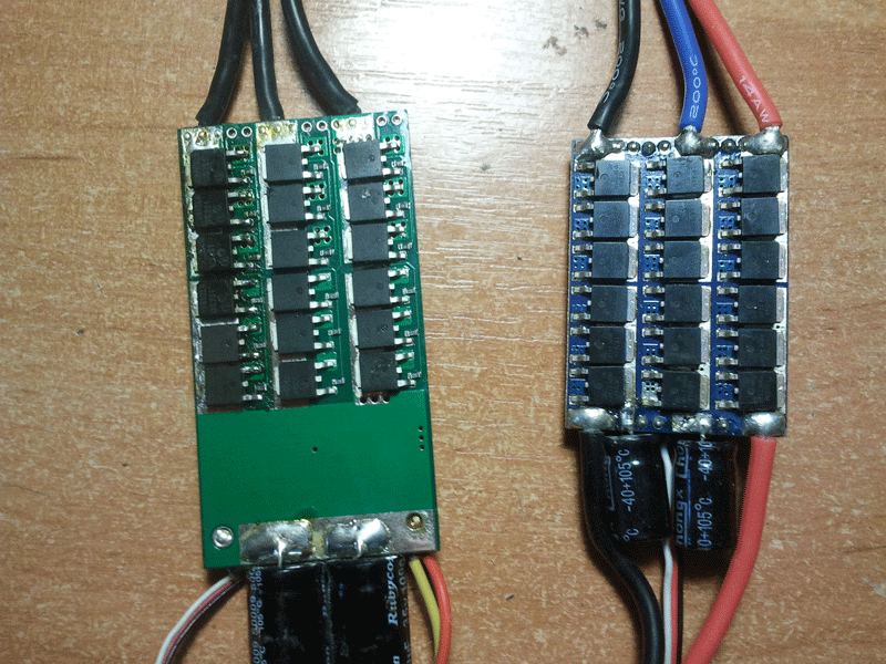

    возвращаемся к ремонту регуля))) у атмеги ресе должен бытьподтянут на + или на -?
  6. #66
    09.11.2010
    133
    итак - есть 2 регуля - слева (зеленый) сгорело одно плечо,драйвер + атмега, второй (синий)полностью рабочий, С синего было слито - фьюзы,прошивка и залиты в зеленый - теперь при подаче питания на блоке питнаия срабатывает защита. прозвон коротокого не выявил.

    Facepalm
    напомню про пункт 15 первого сообщения
