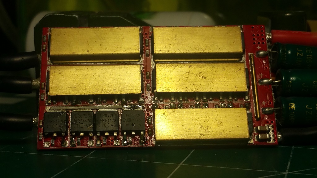

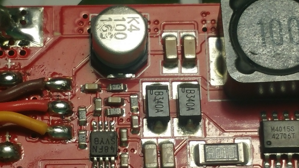

    EMAX Simon 80A ESC 5A
    Подгорел у меня регуль EMAX Simon 80A ESC 5.5V 5A
    Может кому пригодятся фотки , мало ли

  3. #163
    Постоянный пользователь Аватар для sliding-hawk
    13.05.2011
    755
    А что мешает перепаять 3 транзюка?
  4. #164
    Ничего не мешает. Хотя нет. Отсутствие онных.
    Если Вы обратили внимание на фото то в плече один новый. Регуль заработал. Жду с космодрома остальные.
    Самое интересное что в описании китайцы пишут что БЭК на 5 ампер, а реально стабы стоят на 1 ампер
  5. #165
    19.04.2015
    27
    А дроссель - это cлучайно не элемент импульсного BEC на 5 А?
