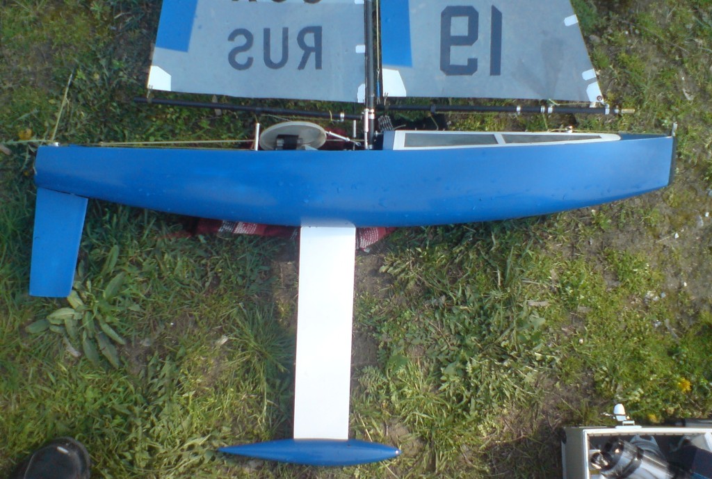

    13.01.2011
    2,650
    Яхта россиянина Ермакова Ивана из Астрахани. Хорошо себя показала на кубке России в Таганроге.
    Из нового поколения российских яхт.
