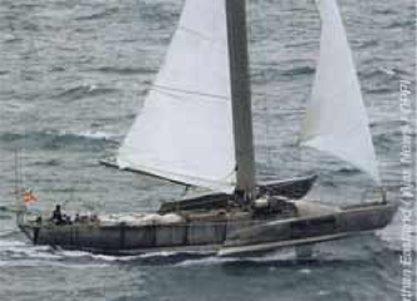

    13.01.2011
    2,650
    IDEC
ID:	59420   Нажмите на изображение для увеличения.
ID:	59421   Нажмите на изображение для увеличения.
ID:	59422   Нажмите на изображение для увеличения.
