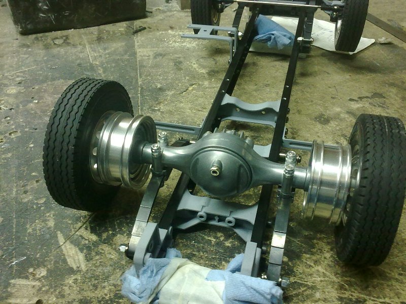

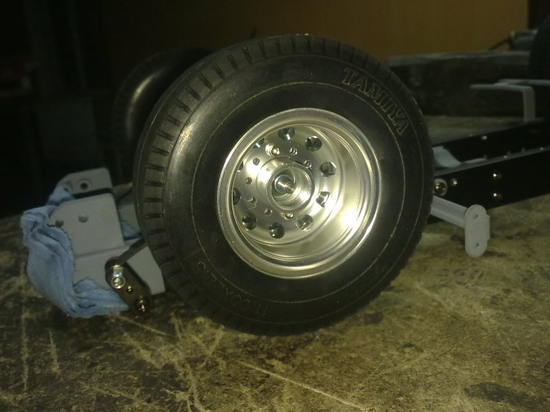

    Вот обзавёлся вот таким тягачём http://www.rcmart.com/catalog/rc-tam...8-p-23139.html (не реклама)почитал форумы, пригляделся и оказалось просто тягача маловато будет, захотелось ещё звук, свет, копийный мост, копийные диски. Ну чтоже заказал http://cgi.ebay.com/Tamiya-56511-Tra...item588a76dbbf диски http://cgi.ebay.com/ws/eBayISAPI.dll...M8i3VSpRI%253D (только стального цвета и передние такого-же плана) ну и мост (пролистайте страницу доконца, обратите внимание на деталировку http://cgi.ebay.com/ws/eBayISAPI.dll...M8i3VSpRI%253D Все ссылки неявляются рекламой.
    Машина пришла в мой день рождения (хороший подарок), открыв коробку я минуту наслаждался удовольствием, упаковано на высшем уровне. Рассмотрев внимательно детали, взял инструкцию и начал её изучать. Изучив инструкцию повертев детали в руках я понял, что пилить прийдётся много и долго.

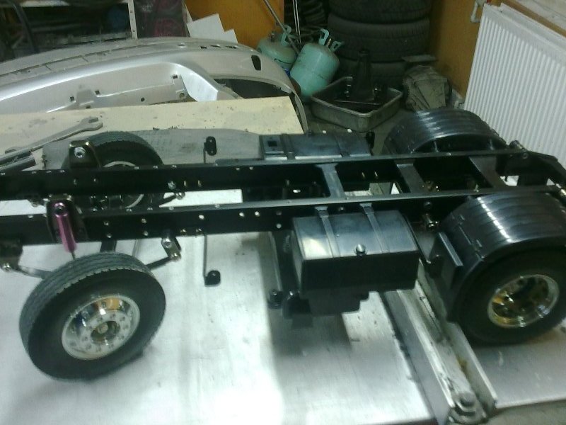

    Я сделал немного фоток с живых Scania 1:1 и приступил к процесу пилить. Родные баки а точнее сказать их подобие в топку, многое из деталировки просто отсутствует а точнее такие вещи как глушитель, ниша под акумуляторы, пневмобалоны, стоят не там где должны стоять. Пневмобалон вообще в наборе один а их должно быть два в некоторых моделях 1:1 их вообще три, один сзади на последней перекладине и один или два под акумуляторным отсеком. Амортизаторы перевёрнути в отличии от оригинала вверх ногами да и ещё и без защитных пыльников. Сделал пыльники.
    В даной модели стоит передняя и задняя подвески рессорные, в перспективе хочу, заднюю подвеску переделать пневмо (муляж) В оригинале есть варианты и пневмо и рессорные, но душа лежит больше к пневмо.
    На данный момент изготовлены кронштейны под баки, новые баки в которые будут размещены два акума ёмкостью по 3800 каждый. Баки будут крепится специальными ленточными хомутами, как в оригинале, единственный косяк в оригинале бак ниже по высоте и крепится на три хомута Мой вариант баки высокие из-за того что в него должны разместится акумы и крепление баков на двух хомутах из-за высоты и для осиметрии. Изготовлен акумуляторный отсек и пневмобалон установлен под него. Что касается муляжа пневмотрубок - думаю, итак взял высокую планку. Завтра если бедет время займусь глушителем.

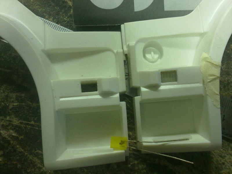

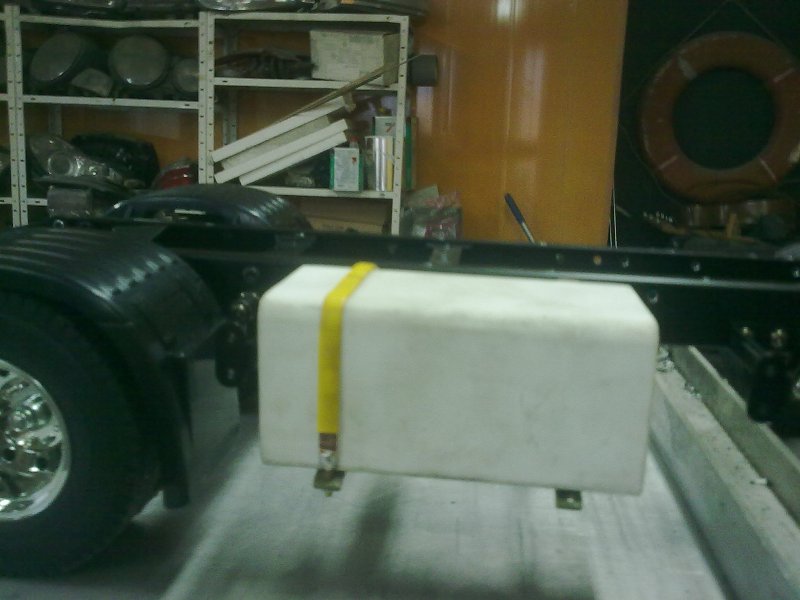

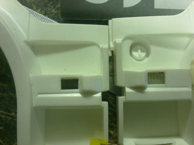

    Немного фоток. На фото видны амортики и амортики после доработки. Сфоткал баки как они даны в инструкции и наброски после переделок. Хотя стяжные хомуты я переделал по другому, со временем выложу фотки покажу. Сделал на 90% глешитель, но пока нефоткал.
    [attachment=68055:15112010101.jpg] [attachment=68056:15112010102.jpg] [attachment=68057:15112010104.jpg] [attachment=68058:15112010106.jpg]
    [attachment=68059:15112010107.jpg] [attachment=68060:15112010109.jpg] [attachment=68061:15112010110.jpg] [attachment=68062:16112010114.jpg]

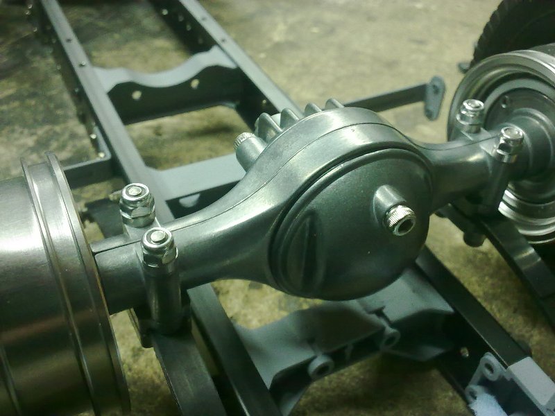

    Ещё немного фоток. И чем дальше в лес тем больше дров. В смысле ещё переделок уйма и по мере переделок возникают новые и новые подводные камни. Сегодня делал чертежи на пневмоподвеску, созванивался с токарями-фрезеровщиками и что-то мне подсказывает детали на пневмоподвеску обойдутся ой как дорого. Завтра встречаюсь с человеком покажу чертежи, если много зарядят прийдётся подумать - быть или небыть.

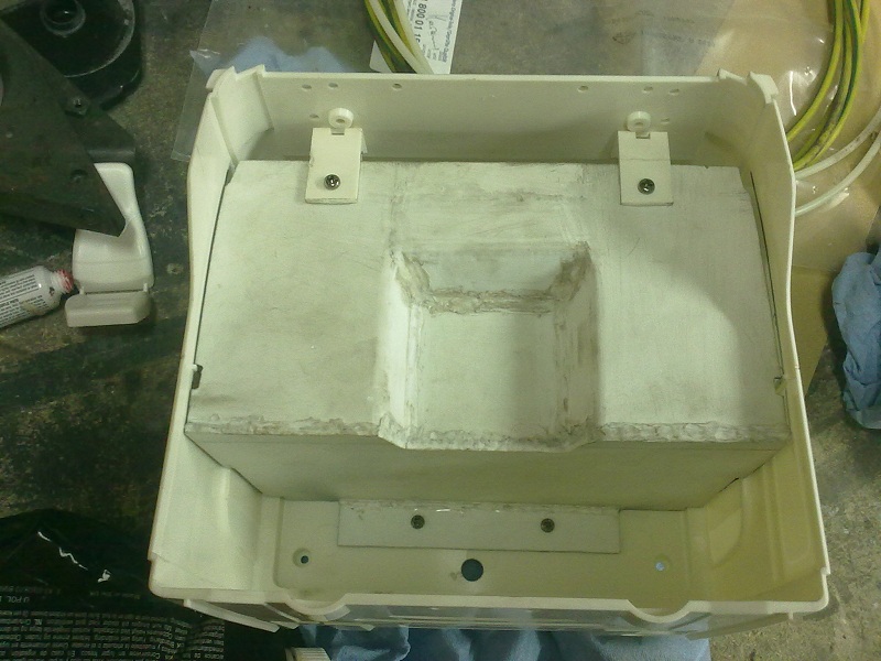

    ещё немного отчётов о проделаной работе:

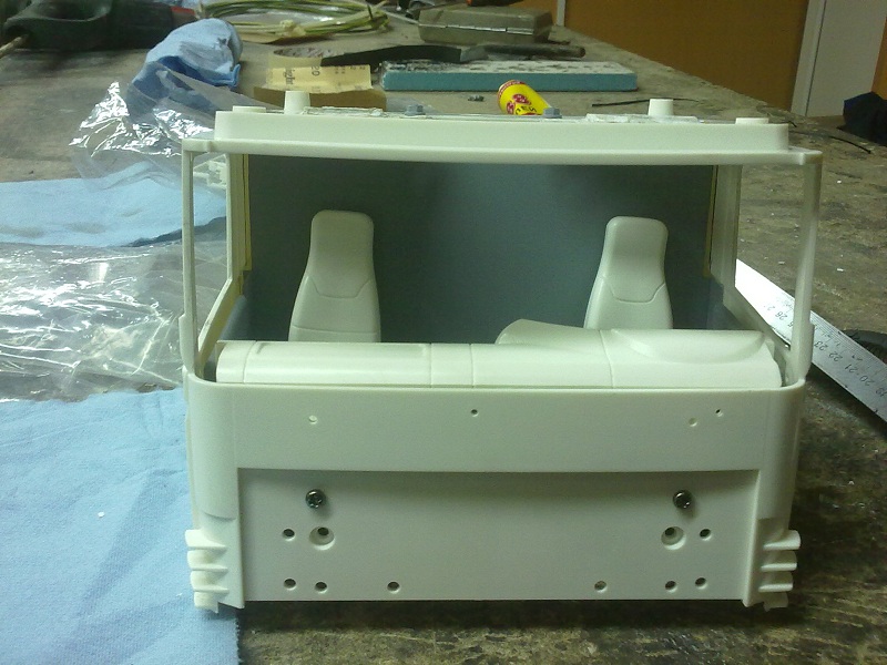

    Очередные переделки
