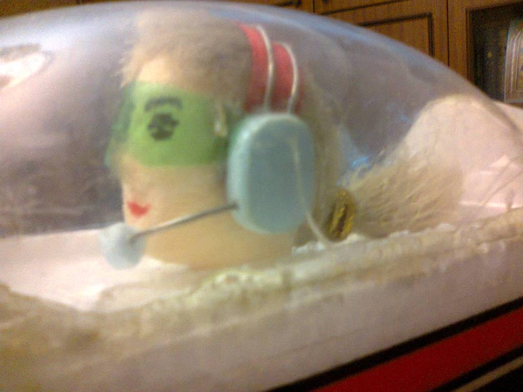

    Если у кого то нет денег на красивую фигурку, а смотреть на пустое сиденье не хочится, предлагаю такой вариант. Подберите по весу фигурку игрушки. Шлем я сшил из рваного носка. Очки вырезал из кусочка пластика. В принципи всё. Потрачено 7 гривен и пол часа времени.

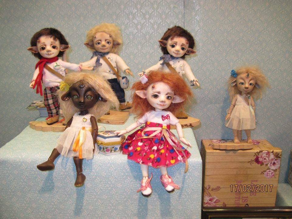

    Я ось зібрався освоїти лиття з поліуретану, матеріал дуже міцний, підлягає механічній та художній обробці да дуже висока деталізація. Для гарних фігурок.

    Олег, покажеш что получится, оч интересно. Чем красить уже придумал?
    Покажу звичайно! Основний колір поліуретану( Axson-F38) "тілесно-бежевий", а оті маленькі 4 тюбики -то пігменти.Я взяв чорний,червоний,синій і жовтий(є ще зелений), тобто додаваням ії у основу змінюється весь колір. Все інше-художній розпис
    для прикладу це виглядає ось так
ID:	276515 Нажмите на изображение для увеличения.
