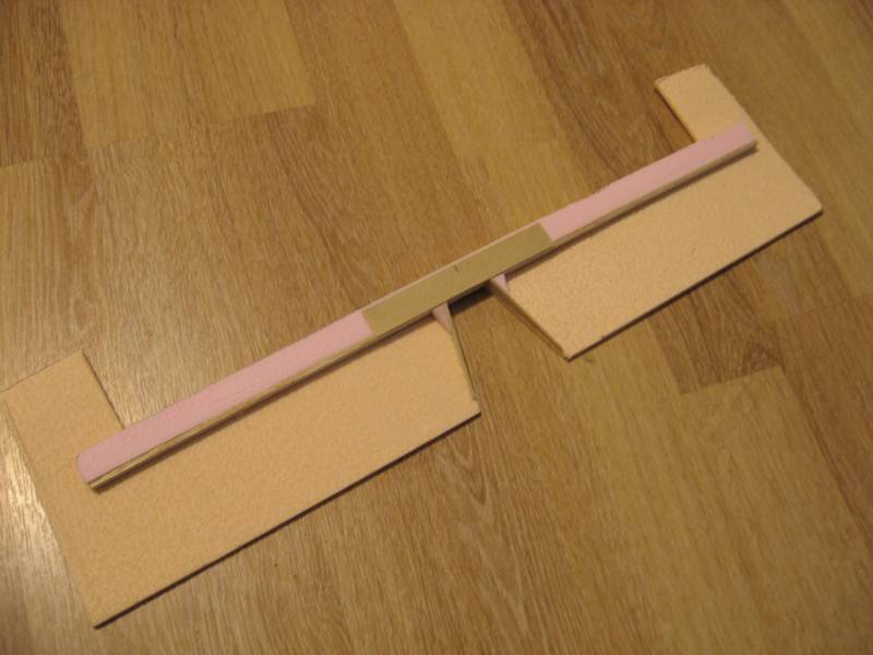

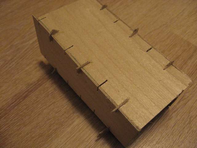

    Навалились жомашние заботы, скорость изготовления упала...
    Сделал РВ, наборная конструкция, общивка утеплитель 2мм. Внутрь заложен лонжерон из бальзы 2.5х6мм+утеплитель 6х15, для врезки навесов.[attachment=64583:IMG_0439.jpg] Навесы моей конструкции, пока не подводили. Склеил коробку моторамы.[attachment=64584:IMG_0444.jpg] Не стал нарезать классические шипв на фанере, не могу, умею, но не могу ... Сделал упрощенный вариант, который, по-моему будет лучше.[attachment=64585:IMG_0448.jpg]

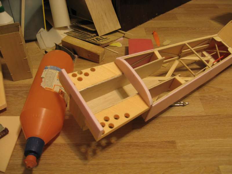

    Кстати, мотораму переделал. Переубедил меня мой "серый кардинал", на форумах не появляется, но УМЕЕТ. Так вот, сделал я мотораму в виде лотка из 3мм плотной бальзы
    [attachment=65474:IMG_0452.jpg]
    От боковых нагрузок помогают пенопластовые боковушки, а вверх-вниз - привязка к донным рейкам силовой коробки.
