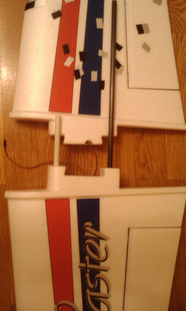

    А вот так соединяются между собой крылья, две угольные трубки и замок из самих крыльев, очень прикольное решение, не надо никаких шурупов и т.д..
