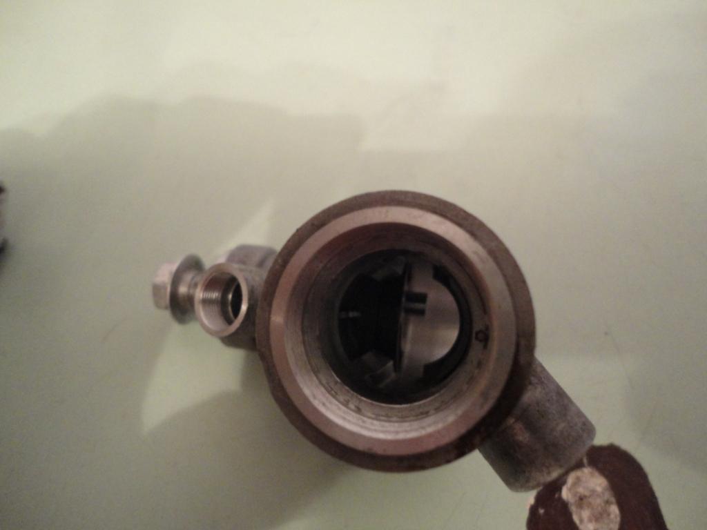

    311
ID:	214578интересно кто делал?
  9. #729
    12.10.2013
    10
    на "СТАР" похоже, Щорсовский, Безручко делал!
