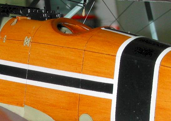

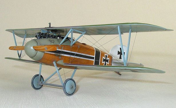

    Мой недавний опыт изготовления модели самолета времен Первой Мировой войны натолкнул меня на использование некоторых новых технических приемов, которые я не применял ранее. Это изготовление такелажа и имитация вида "лакированной древесины".*
    В этой статье дается краткое описание техники изготовления покрытия "лакированной древисины" и других элементов конструкции модели самолета Albatros D.III в масштабе 1/48 от Eduard, с эффектом "лакированной древисины", как показано на фотографиях (комментарий другого моделиста, который видел эту модель: "Она практически пахнет деревом").
    Шаг первый: нанесение базового цвета (грунта)
    Окрасьте фюзеляж акриловой эмалью светлого рыжевато-коричневого цвета (light tan acrylic). Для этого смешайте в пропорции 1:1 акриловые эмали цвета буйволовой кожи от Тамия (Tamiya Buff acrylic) и белую (Tamiya White acrylic), разбавленные растворителем. Растворитель разъедает поверхностный слой пластика, обеспечивая тем самым хорошую адгезию краски, по сравнению с красками на водной или спиртовой основе. Важно использование акриловой эмали в качестве базовой, так как после высыхания она не подвержена воздействию растворителей. Экспериментируйте с другими эмалями, а так же определите для себя время окончательного высыхания базовой краски.
    Шаг второй: нанесение "древесных волокон"
    Смешайте цвет древесного волокна из масляных красок художников. Применение более высококачественных красок "художественного уровня" дает намного лучший результат по сравнению со "студенческим уровнем", поскольку пигменты более точно передают цвет. Виндзор & Ньютон и Грумбахер (Windsor & Newton and Grumbacher) - две хороших марки. Цвет волокна дерева был получен путем смешения Burnt Sienna, Yellow Ochre и Raw Umber в пропорции, примерно 1:1:2.
    Как только базовая краска окончательно высохла, нанесите на поверхность модели полученную краску широкой мягкой кистью до получения желаемого цвета. Не наносите краску слишком толстым слоем, так как краска будет сохнуть слишком долго. После окраски с поверхностью можно будет работать в течение нескольких часов.
    Широкой (~1/2 дюйма) мягкой щеткой, чистой и сухой, проведите по окрашенной поверхности. Образовавшиеся продольные риски имитируют древесные волокна. Покачивайте кистью, чтобы имитация древесных волокон была максимально реалистичной. Периодически очищайте кисть от краски чистой материей. Следите, чтобы на кисти не остались ворсинки, которые могут испортить проделанную работу.
    Приложение: перепокрытие
    Прелесть этой техники в том, что Вы можете смыть краску, если результат получился неудовлетворительным и повторить попытку. Используйте чистую ткань и растворитель для краски (минеральные растворители, но не растворитель для лака), чтобы исправить любые ошибки и повторить шаг 2. На этой модели желаемый результат был достигнут с третьей или четвертой попытки и перепокрытие не принесло вреда модели.
    Шаг третий: нанесение глянца
    Дайте окончательно высохнуть полученному покрытию - примерно около одной недели (используйте тестовую поверхность, чтобы убедиться в этом), затем окрасьте модель прозрачным акриловым глянцевым лаком.
    Дополнительные условия
    Цвет базового покрытия и краска "древесного волокна" может варьироваться для разных типов древесины. Тем не менее, изготовление хорошей цветовой комбинации требует определенной сноровки. Я рекомендую экспериментировать на тестовых поверхностях перед окончательной окраской модели.*
    После долгих экспериментов я для себя выбрал оптимальное соотношение цветов Burnt Sienna, Yellow Ochre и Raw Umber в пропорции, примерно 1:1:2, так как смешивание Burnt Sienna (слишком красная) и Yellow Ochre (слишком оранжевая) не дало нужных результатов.

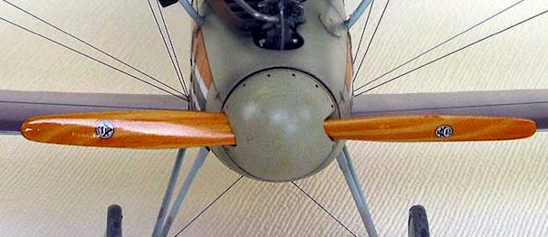

    Многослойные деревянные винты могут делаться точно так же, при этом более светлые полосы можно получить путем стирания краски тонкой кистью, смоченной растворителем. Наилучший вид Вы можете также получить, покрыв винт несколькими слоями прозрачного глянцевого лака.
