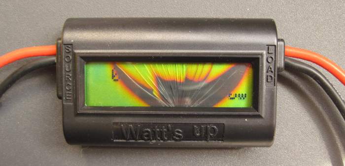

    Люди добрые, поможите кто может заменить дисплей на ВаттМетре! Он упал, и с дисплеем случилась такая беда - треснуло стекло . Возможна ли вообще такая замена? Вне зоны трещин знаки показывать пытается. Для меня эта вещь нужная и удобная. Буду сильно благодарен за помощь!
    Watt Meter такой http://www.unitedhobbies.com/UNITEDHOBBIES...lyzer_(Watts_up)
    [attachment=49170:WattMeter_002.jpg]
    Попытаюсь спросить на работе.Несколько видов дисплеев у нас используются.*
    могу помочь.
    дисплеи такие имеются бу, рабочие
    обращайтесь в ЛС
    Ну индикатор-не такая уж большая проблемма(кардачи, пав.9В например)...на картинке не видно одно или двухстрочный...но полюбому 35-45 грн обойдется(если с подсветкой, то дороже) на индикаторе сзади маркировка есть - типа WH1601-YGC, вот 1601- это 16 знакомест 1 строка, если 1602, соотв две строки...ну и тд.
    Могу и глянуть(см. мой профиль)

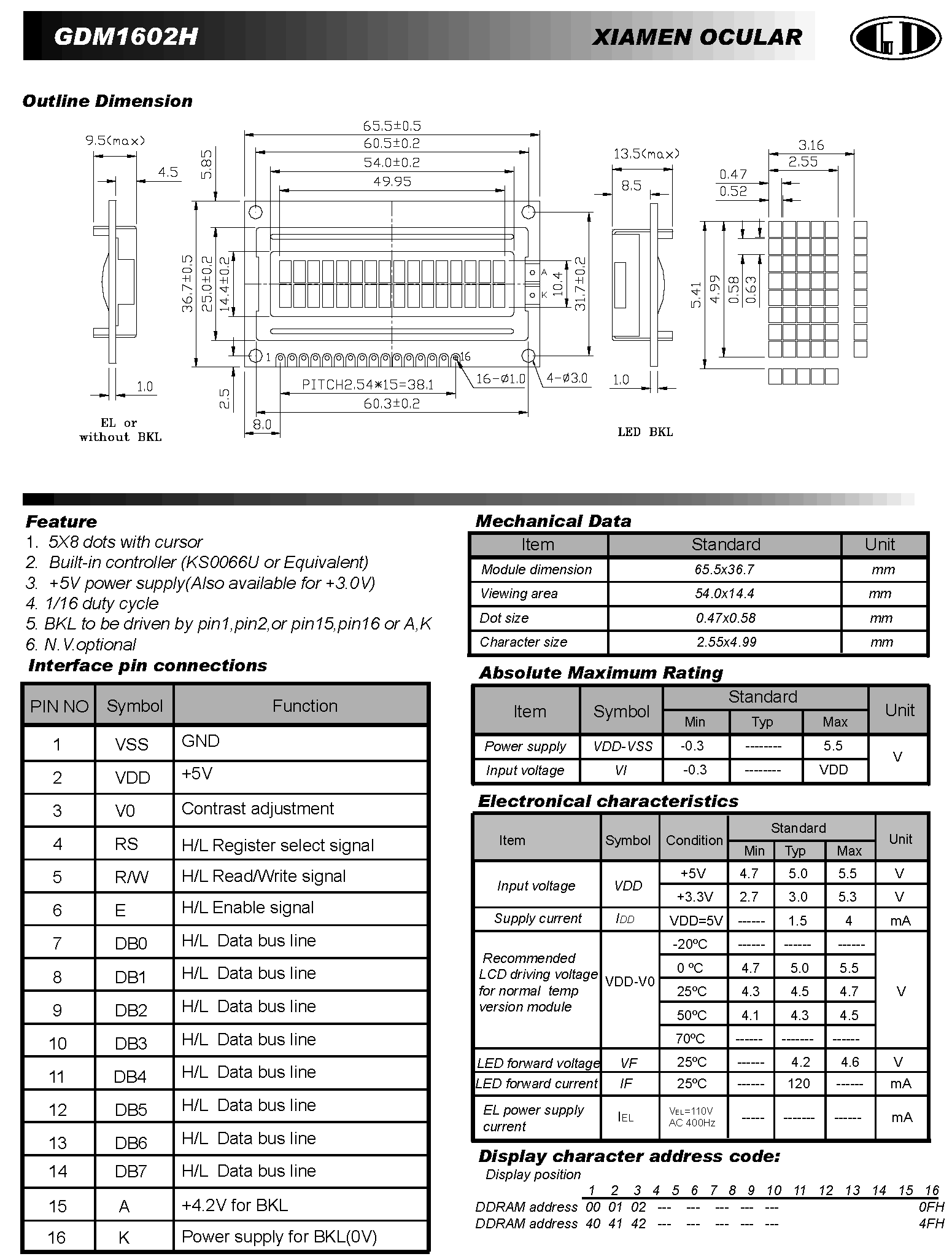

    Уважаемые ВСЕ!
    Нужна небольшая помощь.
    В девайсе применен индикатор GDM1602H "всемирно известной" фирмы XIAMEN OCULAR.
    У меня есть куча индикаторов Bolymin, но они других размеров.
    Если кто знает, где нарыть именно такого (или немного меньшего) размера индикаторы, подскажите. Про павильон 9-В я знаю.
    Корпус китайцы сотворили намертво склеенный, но "против лома ...". Открыли даже очень аккуратно.
    Если кому интересно - использована Atmel Tyni26, контраст отрабатывают ШИМом, индикатор работает через 4-х битный интерфейс, схема достаточно простая. Из интересных деталей - резистор-шунт 1% точности, 0,001 Ома. АЦП - на борту процессора.
    Индикатор без подсветки, размеры на рисунке.
    На крайний случай - придется в новый корпус запихать.
    [attachment=49344:GDM1602H1.gif]
    В.М.

    Перемерял все индикаторы, что есть, по высоте идут, а вот длинна у всех 70мм....таки при современном выборе проще новый корпус подобрать под новый индикатор.
    Перемерял все индикаторы, что есть, по высоте идут, а вот длинна у всех 70мм(по рамке экрана)....таки при современном выборе проще новый корпус подобрать под новый индикатор.
    Постоянный пользователь Аватар для literal
    02.10.2008
    1,135
    Спасибо, Олег!
    Именно такие (70-80 мм) и у меня есть.
    Если кому-то нужны данные, то по наиболее популярным LCD Bolymin, они ЗДЕСЬ.
    Из них 16*2строки всего 13 типов, из них только два (BC1602K и BC1602L) подходят по размеру (незначительно меньше заменяемого). Но эти два из новых разработок, в Киеве могут пока не быть.
    В.М.
