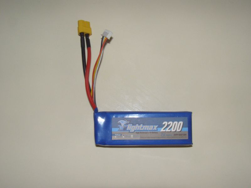

    Есть огромное желание занятся гоночными моделями..а именно в классе F5D так как на с ДВС не хочу ничего общего иметь.Итак. у меня уже есть мотор TURINGY 2836-2350, регулятор с BEC на 40А винт 5на5..акк 11.1V 2200mA 25C. Сегодня припаял все коннекторы и буду вырезать крыло..после долгих и точный подсчетов прикинул вес и подогнал крыло под эту нагрузку..вес получается готового- 680-690гр..нагрузка по 50гр/дм2.Крыло будет из розового или оранжевого пенопласта с вклеенным стеклопластиковым лонжероном(будет фото) и обшитый либо пленкой либо скотчем.Експерементально я узнал что крыло,сделанное таким способом,но без скотча выдержывает более 3.5 кг(на центр похожего крыла поставил чайник с водой(до краев)...я думаю оно должно выдержать.Не могу его сделать из бальзы так как пока нога в гипсе, а сейчас как раз время есть свободное..неделя. Профиль крыла MH43

    [attachment=47081:P1010231.jpg][attachment=47082:P1010236.jpg][attachment=47083:
    P1010237.jpg][attachment=47084:P1010238.jpg]
