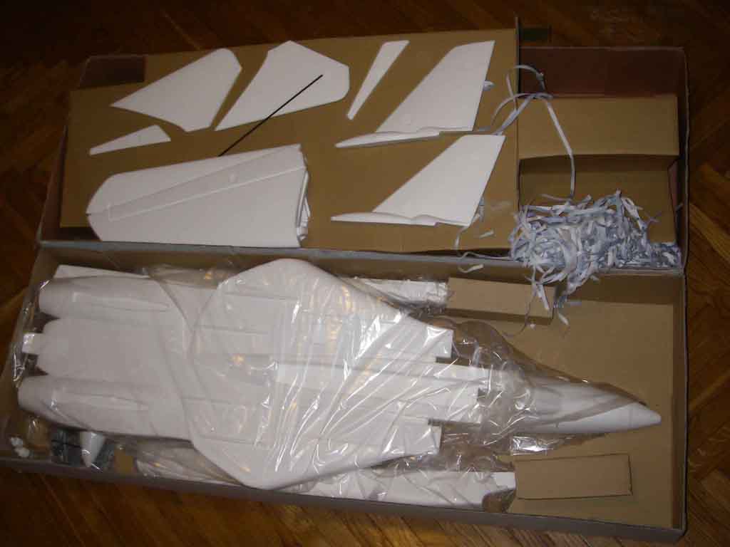

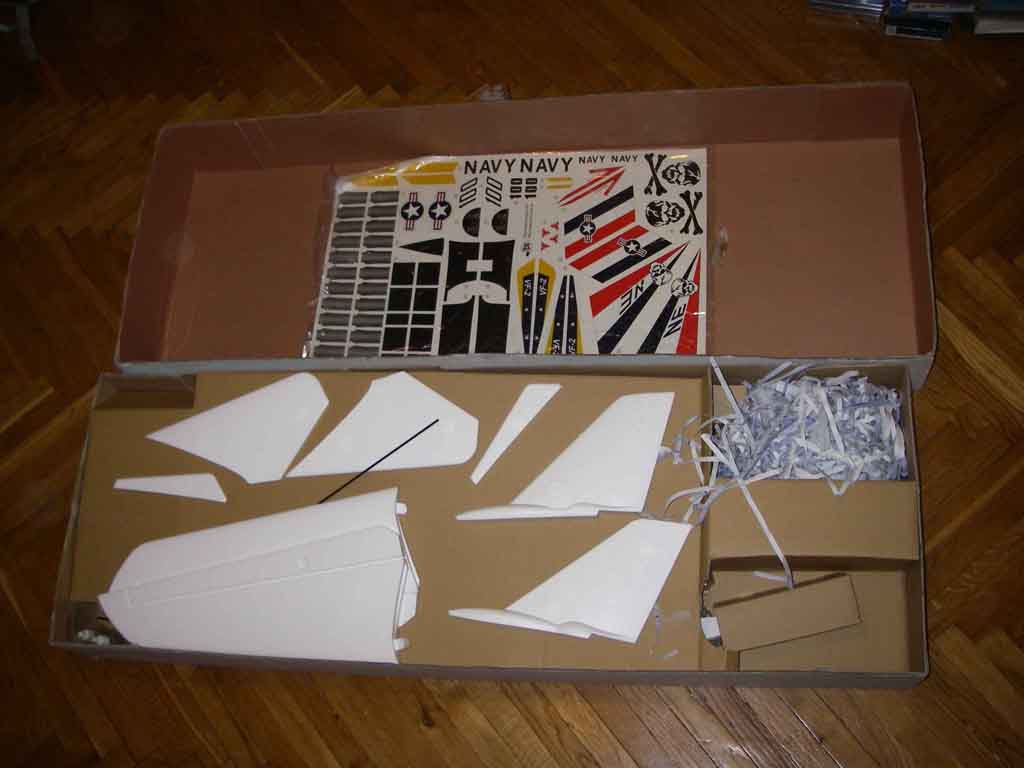

    Все это добро было доставлено в коробке прямо домой нашей курьерской службой, которая сотрудничает с EMS. Я такого даже не ожидал.
    Размер коробки 118х43х15 см.
    Как не странно, но все доехало в полном ажуре, за 7 дней аж из самого Тайваня.
    Коробка была целехонька, ни одной примятости не было.
    [attachment=994:IMGP0680_m.jpg][attachment=995:IMGP0682_m.jpg]
    А вот фото разложенного комплекта, для масштаба приложил видеокассетау VHS

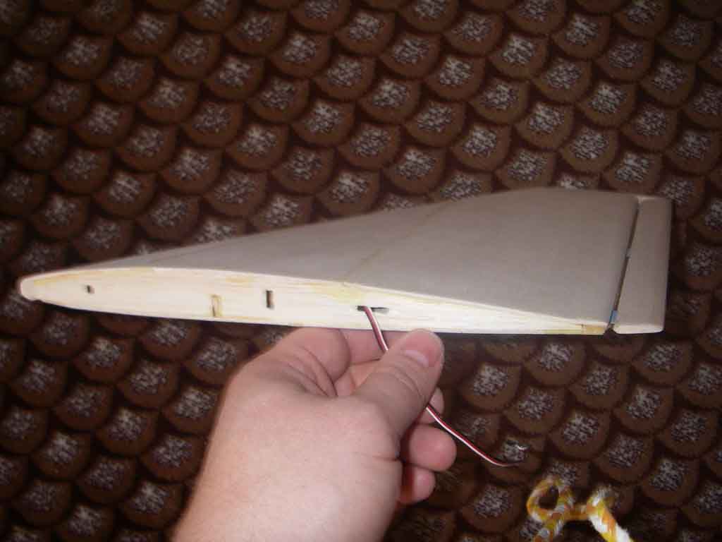

    В крыло и элероны решил вклеить Дю-Бровские петли, так как те, что прилагались показались мне ненадежными (были пластмассовыми без петель и могли от эксплуатации лопнуть в местах сгибов).[attachment=1000:IMGP0694_m.jpg]
    Вот и готовое крыло
    [attachment=1001:IMGP0695_m.jpg]
