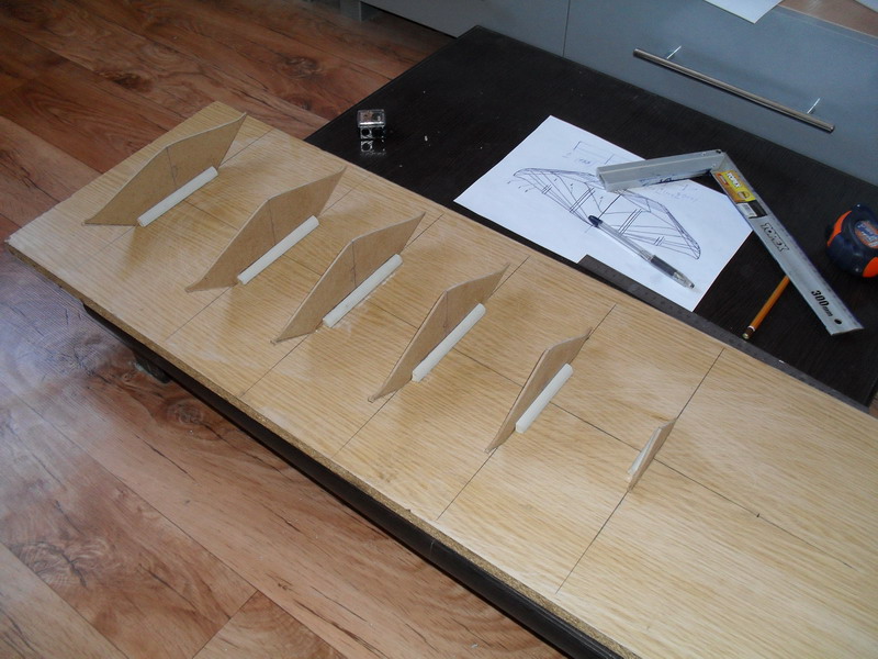

    Начал с проэкции корпуса увеличил ее в масштабе 1:2 и перевел через переводную бумагу на двп.Затем лобзиком вырезал эти поперечные переборки и приклеил их к ровной доске на свои места.

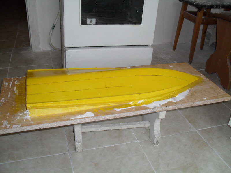

    Решил делать корпус методом болванка-матрица-корпус . В качестве материала для болванки пременил строительный финишный гипс.После нескольких зашлифовок и окрасок получилась такая штука

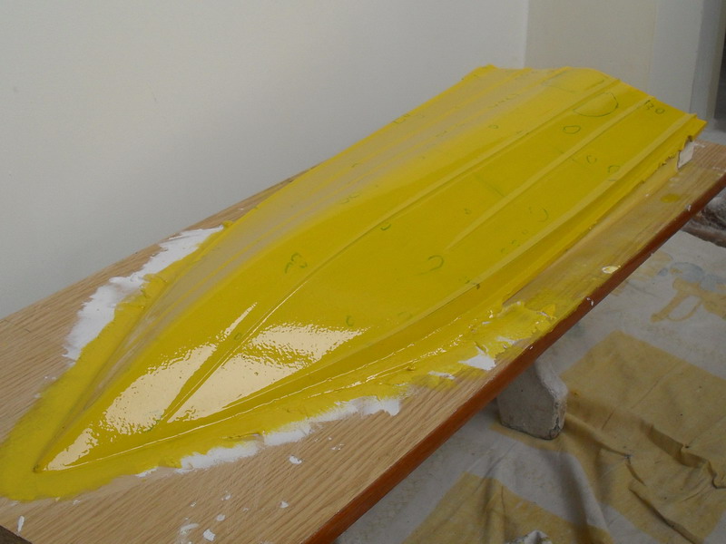

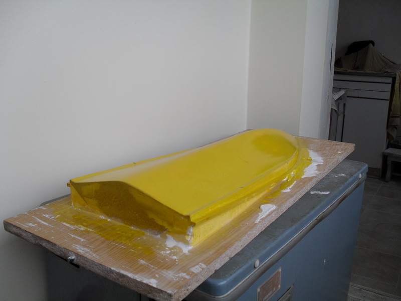

    Потом сделал разметку под реданы и приклеил по разметке медную проволоку 1мм .Взял резиновый шпатель и вырезал в нем профиль редана в разрезе .А дальше намазывал шпаклевку на проволоку и протягивал разрезом шпателя по проволоке как по маяку.
