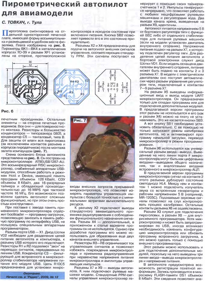

    Может кому будет интересно:
    [attachment=39245:avtopilot1.jpg] [attachment=39246:avtopilot2.jpg]
    [attachment=39247:cover.jpg]

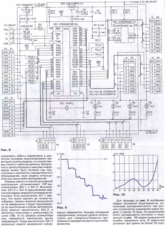

    Тогда сразу окончание:
    [attachment=39373:avtopilot_1.jpg] [attachment=39374:avtopilot_2.jpg]
    [attachment=39375:avtopilot_3.jpg] [attachment=39376:avtopilot_4.jpg]
    [attachment=39377:avtopilot_5.jpg]
