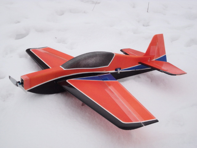

    Привет, облетали с товарищем свои Слойки, Слойка 2 и Слойка С. Крыло профильное, шасси, взлетный вес 240гр. и 224гр. на Слойке С шасси съемные, зимний вариант(лыжи).Начинка, рекомендованная автором модели, аккумуляторы Hyperion 850ma.[attachment=77011:DSC00786.jpg1.jpg]

    Красивые модели. Чем покрашены. ?
  3. #113
    Постоянный пользователь Аватар для -aptem-
    05.11.2008
    864
    +1 модели очень красивая, чем красили? Какие краски использовали?
    Сам красил свою слойку красками на водной основе, которые продаются в модельных магазинах. мне не очень понравились, ложаться пятнами. Хорошо лягла только черная краска.
    Потолочку не ест.
    Но хотелось бы узнать про альтернативу....

    Всем привет, в качестве краски, использован аквалак (лак на водной основе, его еще называют "Кабинетный лак").Сам по себе он прозрачный, цвет получаем добавлением колера для водоимульонной краски, благо его на рынке полно любых цветов и оттенков, полученную краску можно разводить водой до нужной вязкости. Красил "Зубографом" (простейший пульвилезатор делается из шариковой ручки)использовал трафареты и маски.Аквалак продается на рынке и строительных магазинах, 1литр от 30грн. до 5огрн. хватит на 50 моделей. После высыхания, водой не смывается мокрой тряпкой не оттирается,держится на потолочке очень хорошо.Как говорится, "дешево и сердито", любые цвета и оттенки, да на Слойке С (рыжая)получилось, 2грамма вес краски.
