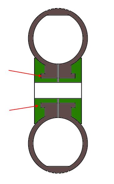

    Самолет сделать это 50% дела! Остальные 50% занимают шасси! Вот и думаем че и как... Но уже нарисовали пневматику! Сами стойки не проблема.. Поблема сделать пневматику и колеса (резину). Почему резину? На такой вес НЕЛЬЗЯ делать полые (пустые) внутри... При посадке (грубой посадке) они сильно сжимаются и слетают с диска!
    Если их сделать цельными *(сварить из сырой резины) тогда получатся очень тяжЕлыми! А диаметр колеса 165 мм. А это огого! Вот и проблема... Но сейчас думаем как решить эту проблеммму! Есть несколько вариантов.....
    Вот что уже можем делать -*Сюда
    На фото механизм пневматики... Пневматика это - механизм который убирает (складывает шасси или стойки). В данном случае это воздух! рабочее давление 5-8 Am.

    Цитата Сообщение от doctor-props' post='135300' date='13.1.2010, 15:59
    ...и слетают с диска!
    А если на резине оставлять такой бортик, и в ступице соответственно сделать проточку, как по стрелке на картинке - тогда не слетит шинка? А чтобы не сжималось сильно, вовнутрь вставить бублик из пористой резины. Просто, но должно держать.
    [attachment=38530:колесо.jpg]
    Как вариант - хороший!
