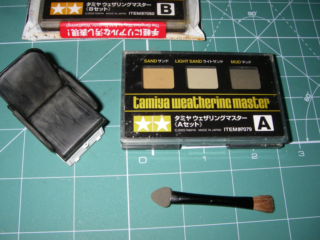

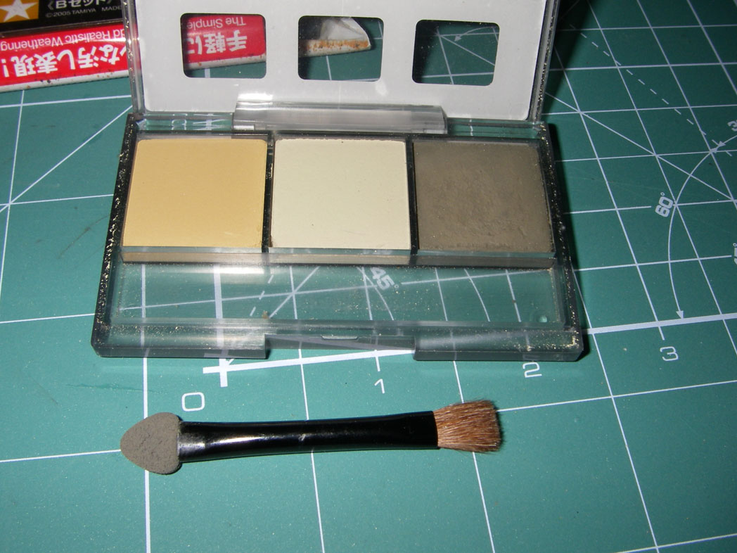

    Продолжаю процесс сборки. Сегодня склеены и покрашены кресла механика-водителя и стрелка-радиста. Покрашены в черный цвет согласно инструкции, хотя мне кажется, что обтяжку сидений лучше было бы покрасить в коричневое. Но действую по инструкции. Обтяжка сидений покрашена в черный матовый, а каркас в черный глянцевый цвета. Решил старить сидения тамиевскими тенями-везерингами. Использовал "тень" - грязь. Потом, решил сделать потертости на металле при помощи кисти, которую намазал в серебристую краску из тамиевского карандаша-кисти и вытер кисточку об салфетку, а потом начал проходиться ею по углам. Метод сухой укисти. Вот весь процесс в фотографиях. Дали будэ!

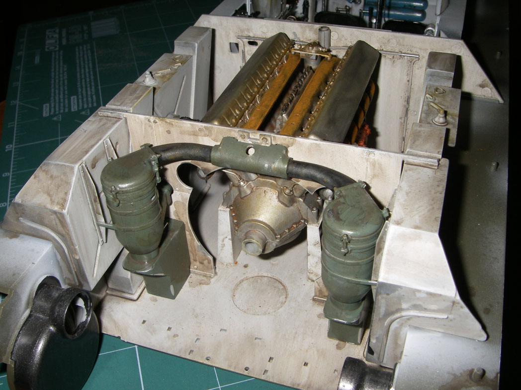

    За недолгие новогодние праздники в перерыве между тостами (а точнее в отдыхе от них) успел немного. Вставлена коробка передач с крылчаткой воздухонагнетателя и приклеены радиаторы. Также впускные воздушные патрубки перекрашены со ржавого цвета на черный. ржавыми они быть, по идее, не должны. На фото сначала просто покрашенные детали, а потом, "поюзанные". Дали буде...

    Андрюха - ты монстер.
    Единственное, может пружину имеет смысл подржавить?
    И шток амортизатора подозрительно белый.
  9. #19
    Модератор раздела Аватар для AnAnAs
    11.05.2006
    956
    Спасибо, Дим! Если ты имеешь ввиду амортизатор колес, то шток там серебристый, это от вспышки его выбелило. А пружины ржавить смысла нет. Они настоящие металлические и их, к сожалению, видно за колесами вообще е будет. Так что мажь не межь, все равно не видно. Хотя, когда корпус снаружи покрашу и гляну на колеса, может чуть-чуть "поржавлю".
