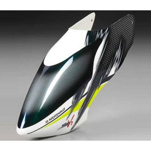

    Конечно, потратив 3 - 4 десятка долларов, можно прикупить более весёлую заводскую канопу

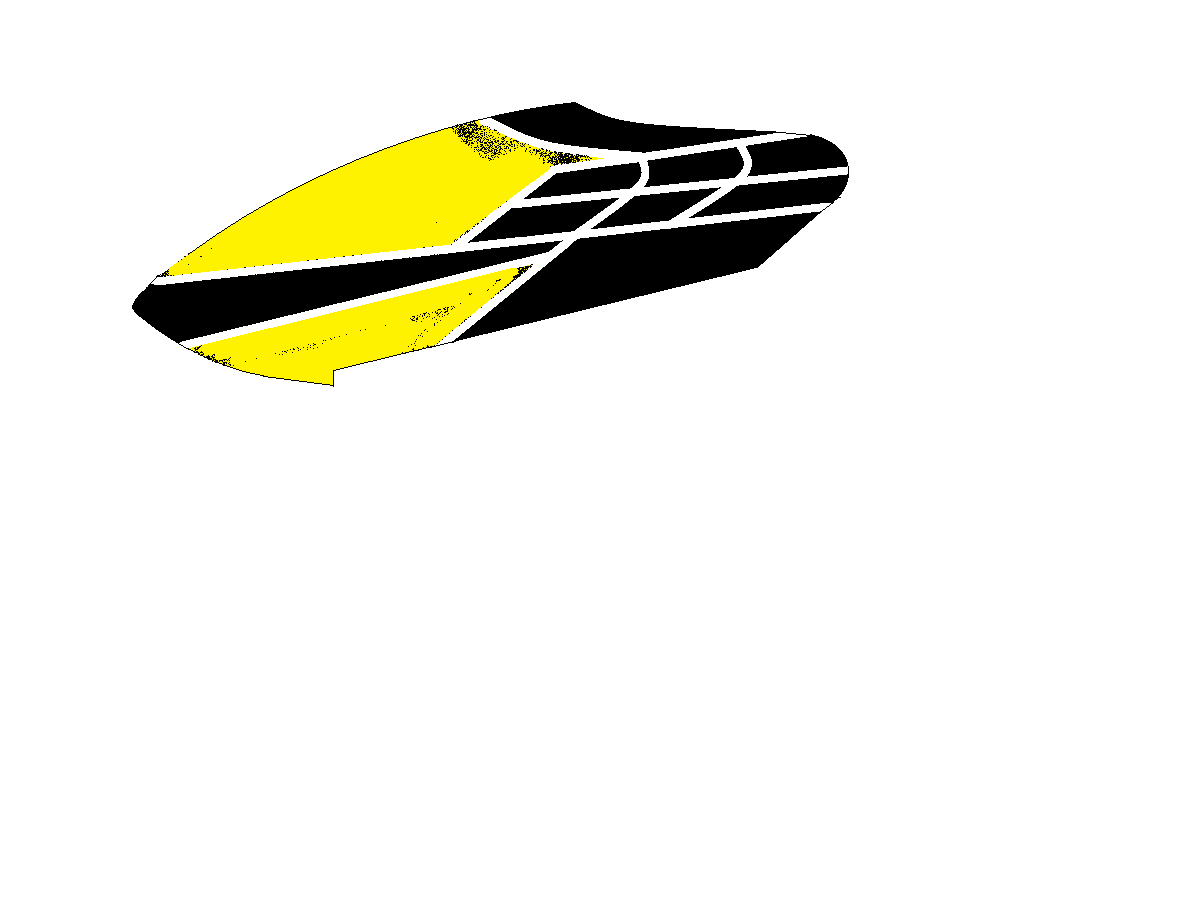

    Первым делом, на базе имеющихся цветов краски, хоть какого-то представления что с ними делать я накалякал в Paint примерный эскиз будущего творения.
