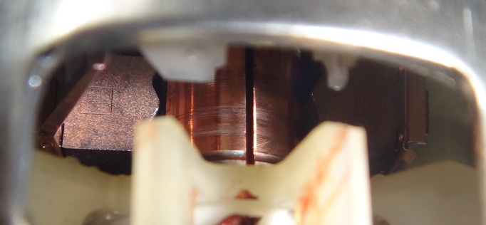

    По поводу пользы от обкатки Титана...
    Имеется два Титана, оба откатали по одному комплекту стоковых аккумов по квартире.
    [attachment=116173:к.jpg]
    Один был обкатан:
    [attachment=116174:1к.jpg]
    Другой - нет:
    [attachment=116175:2к.jpg]
    Видно, что на обкатанном в 2 раза шире дорожка контакта щёток и нет подгорелостей по стыкам ламелей.
