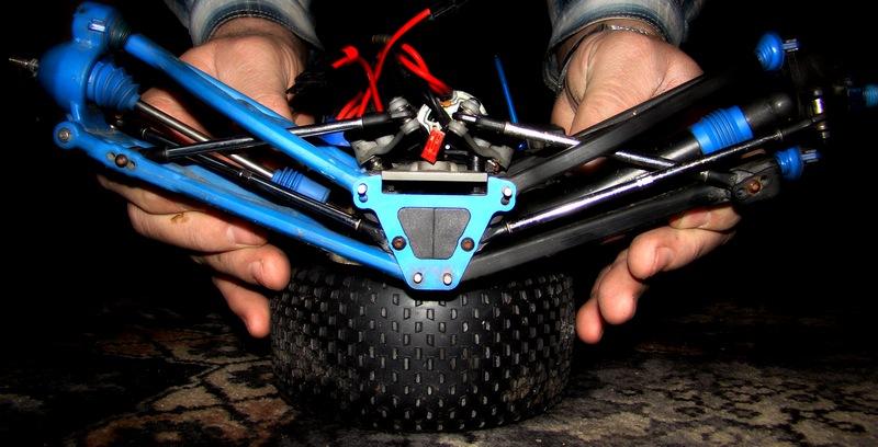

    Стальные карданы подходят на ура с одной стороны. Со стороны блоков диффа не влезают по длине. Можно подумать как из укоротить и все.
    В принципе можно поставить РПМ подвеску и стальные карданы, но как обычно с приложением рук и головы и станка возможно)))

    вы реву собрать хотите?
    на саммит рычаги просто так не встанут, стабилизатор ни к чему, пружины под другие рокеры
