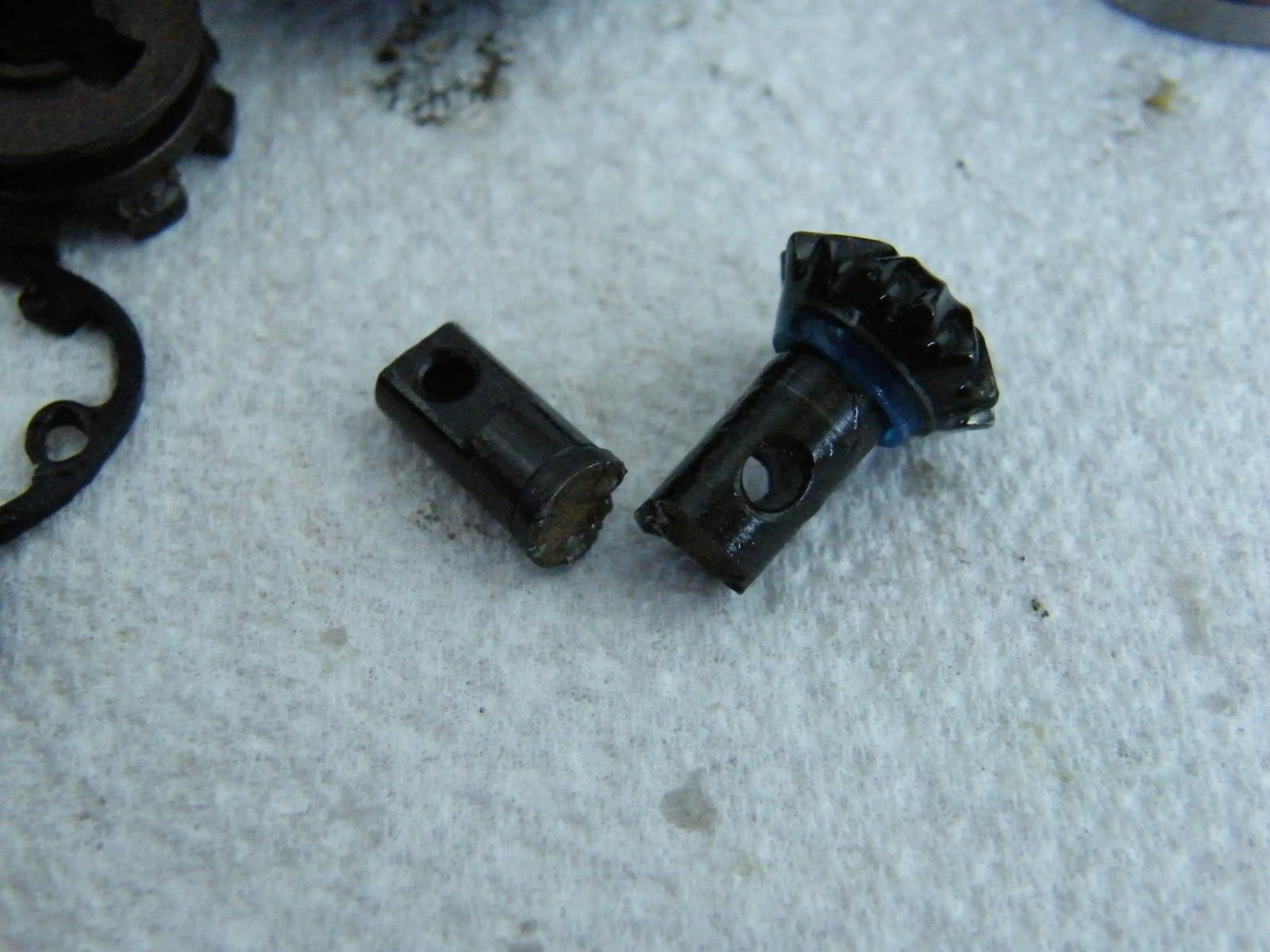

    Спасибо за консультацию. Гоняли по травяному газону,несколько раз переворачивались,когда я попытался на пониженной с блокировкой забраться на бревна заметил ,что одно колесо перестало буксовать.Сильных ударов замечено не было,были максимальные обороты в перевернутом состоянии. При попытке открутить шестигранник крепления крестовины к диффу отошел кардан с лопнувшей осью и подшипником. Она ли это 5382х по каталогу?

  2. #532
    11.09.2009
    978
    ullo а давайте фото поломки. И другие будут видеть и знать)))
    Полностью дифф только на Ebay
    Не реклама TRAXXAS SUMMIT LOCKING DIFFERENTIAL DIFF
    http://cgi.ebay.com/TRAXXAS-SUMMIT-L...item588e30a2f0
    На фото больное место. Говорят, что брачек с завода.

    Разобрал дифференциал. Это точно заводской брак - перекалено.
