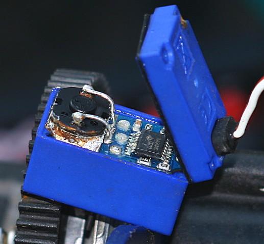

    Покатались в жестких условиях. Саммит Пару раз прошел отрезок участка трассы по триал-троффи авто 1/1 ))) Среда обитания тина-муляка-грязь-вода.
    На следующий день во время переборки (если разборку диффов, коробки и всех остальных мест где есть подшипники - можно так назвать),
    заклинили все подшипники поворотных кулаков и малые подшипники диффов, остальные подшипники чувствовали себя в порядке, но все равно были перебраны и перемазаны (литол 24)))). Так же порадовала коробка-хоть из смазки (с завода) там практически нечего не было( но подшипнички в отл.сост. и вода практически не попала.
    СЕРВЫ! Поворотные все ок. (внутри сухо и красиво)
    Серва переключения скоростей дергалась (внутри все сухо), а потом и вовсе перестала подавать признаки жизни( (потеряла пару зубов)
    Серва блокировки заднего диффа потеряла пару зубов(на фото) внутри вода, моторчик аж зеленый от налета, - Видимо давно вода там была).
    Серва переднего диффа в порядке ( внутри сухо и красиво).
    Следует заменить сервы ( КАКИЕ МОЖЕТЕ ПОСОВЕТОВАТЬ? ) не исключаю возможности найти все таки такую шестереночку (НА ФОТО), подкиньте плиззз, может у кого есть сгоревшие сервочки ( А РАБОЧИЕ СЕРВЫ С УДОВОЛЬСТВИЕМ КУПЛЮ ), очень буду признателен.
    В остальном нареканий нет.
    ВЫВОДЫ сделаны-
    ЗАменил все подшипники кулаков на большего размера ( расточил разверткой ), наружные поставил с мет.уплотнителями(посмотри м). Кстати диаметр как у РПМ.
    ПОМЕНЬШЕ пользуйтесь микросервочками когда машинка в воде или грязи, это меньше благоприятствует влаге туда проникать.
    Проверил на поставленном опыте. Опустил серву в воду на 1м (не шевелил ею), после 10мин. разобрал, все сухо.
    Тоже самое проделал с подключенной сервой (шевелил ее туда-сюда), водичка немного просочилась.
    Теперь можете бросать в меня какашками, мол негодяй и прочее
    Удовольствия море, впечатления самые яркие и оно того стоит, даже переборка авто (3неполных дня).
    С ув. Евгений.
