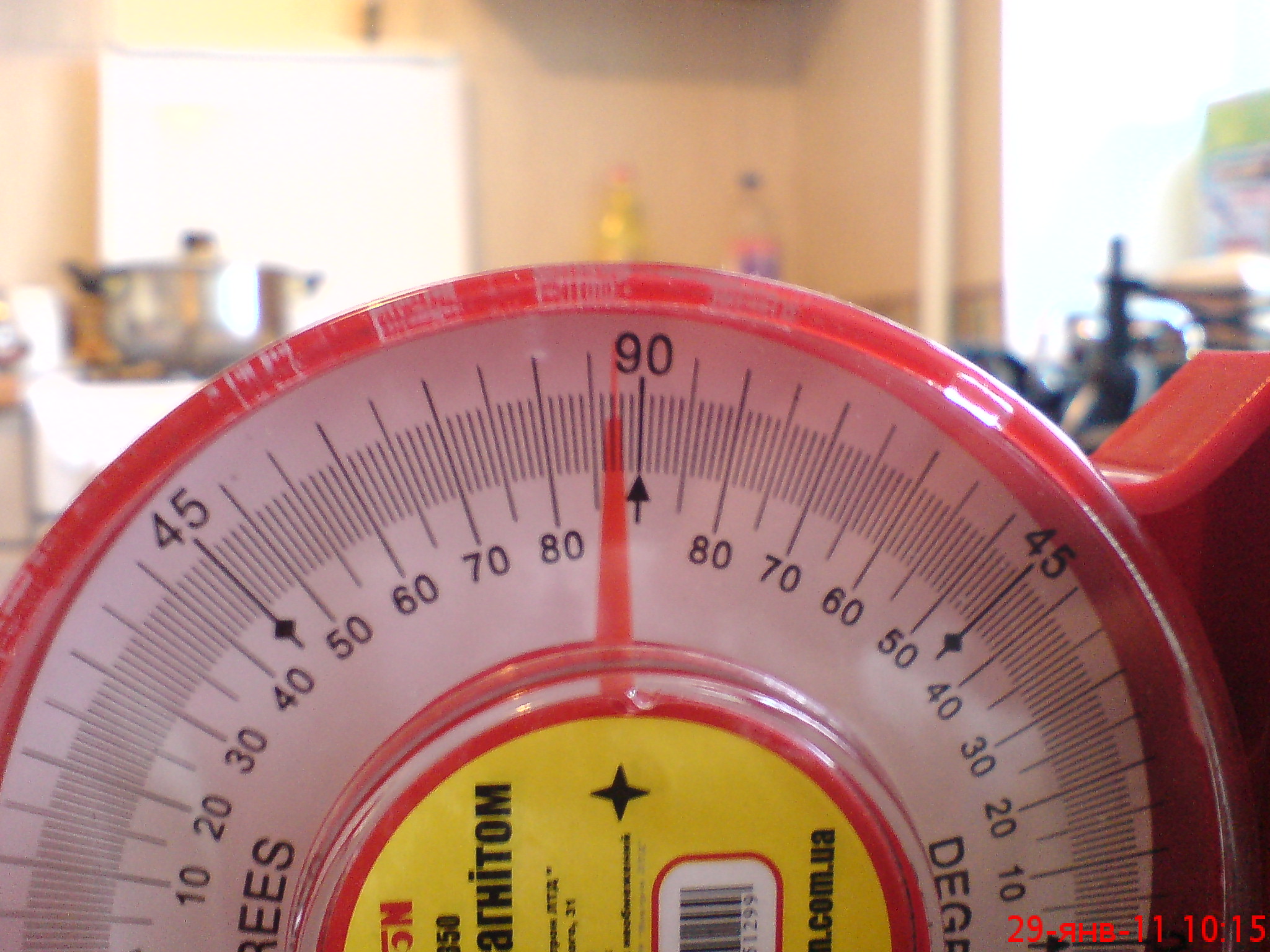

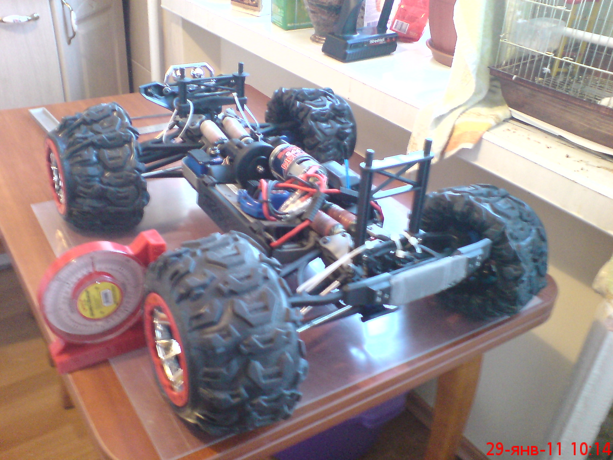

    Несколько фото по регулировке развал - схождения.
    1.Выравниваю стол в горизонте;
    2.Включаю питание и пульт + тример корректировки руля - ставлю на ноль.
    3.Выкачиваю воздух с шины, чтоб угломер можно было приложить к бедлоку;
    4.Регулирую развал, выкручивая или вкручивая шаровую из рычага (я выкручивал нижнюю);
    5.Начертил на пластиковом основании (на котором стоит модель) параллельную линию оси модели (в районе бедлока);
    6.Приставив в бедлоку в районе центра колеса линейку (горизонтально) - смотрю, и если надо регулирую схождение. При нулевом схождении линейка и линия вдоль оси модели - должны быть параллельны.
    На разных сайтах советуют разные углы, и каждый для себя решает сам - какие выставлять. Я передние минимально свел (сделал схождение до 1 градуса), и развал выставил в районе 3 градусов (если смотреть на модель спереди, то нижние точки колес - шире, верхние - уже). Зад - все в ноль (хочу добиться некоторой избыточной поворачиваемости).
