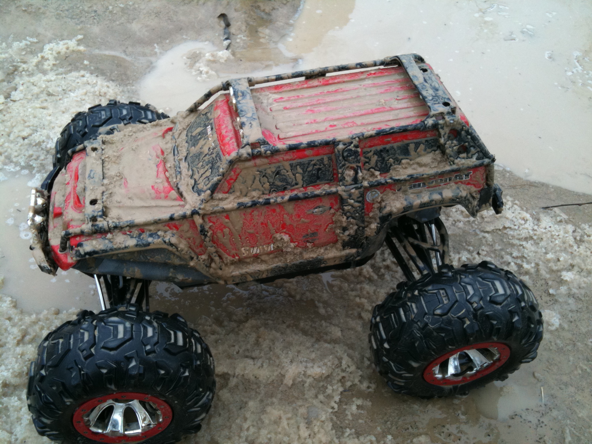

    По поводу шумки... не многовато ли? С вентиляцией порядок?
    Грязезащита легкая, особо модель не утяжеляет. лишний вес - это цена за защиту....
    Фото - после вчерашних заездов по глине, песку и воде со снегом.
    Я - доволен, на гениальность - не претендую.
    По вопросу снижения притока воздуха из вне для охлаждения двигателя и регуля; да, согласен, из вне сквозить стало меньше.
    Однако, если подумать,(гоняя по жиже из глины и песка), что хуже, - жижа в моторе, или недостаточный приток охлаждения... Я думаю до мая месяца - проблем с перегревом не будет. Не забывайте, что Титан имеет принудительное охлаждение, и приток в двигатель идет с задней стороны двигателя. Если температура будет весной критично подниматься (хотя я на данный момент не знаю рабочий температурный коридор для двигателя), то защиту все равно не сниму. Возможно придется резать корку (например в районе заднего- бокового окна)делать горизонтальные прорезы, а за ними - на некотором расстоянии (например через 20-30 мм.) - установить кулер. Кулер желательно подключить через термо реле, и запитать через ак - тот, что не несет нагрузку света и серв... Но - это - если действительно будет греться. Может будет проще в жару - немного разгрузить мотор, установив меньше пиньен.... Доживем - посмотрим.
