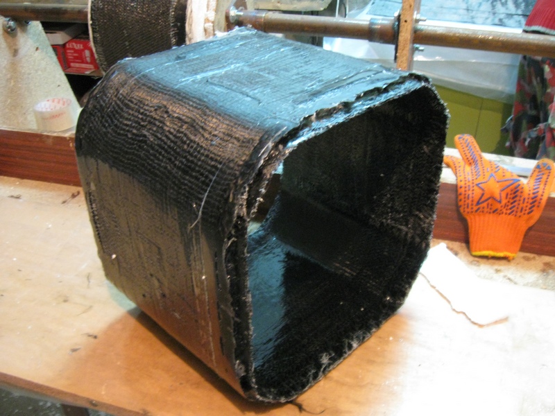

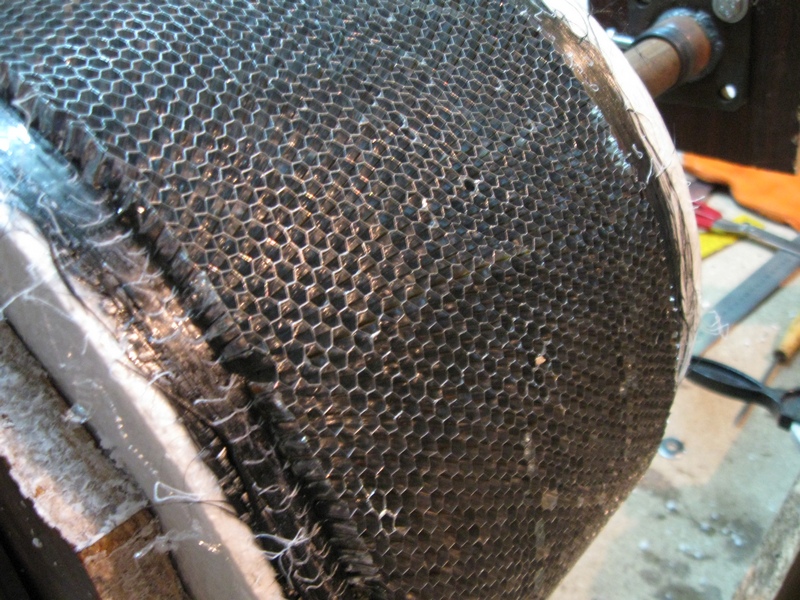

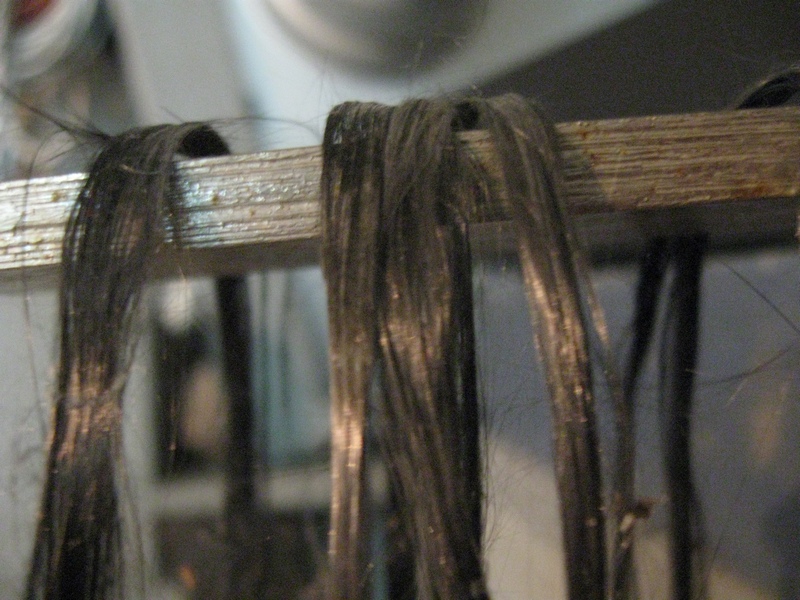

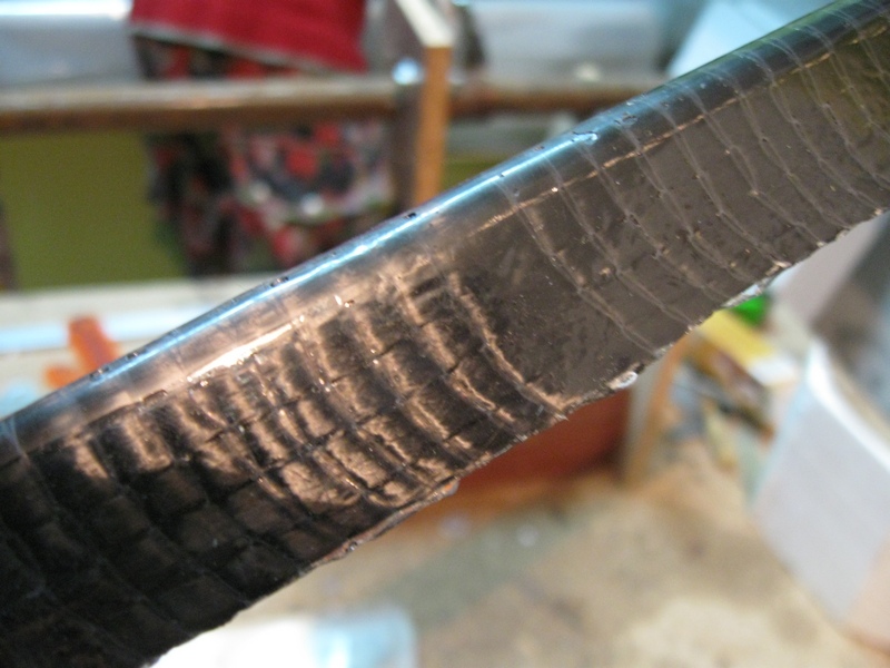

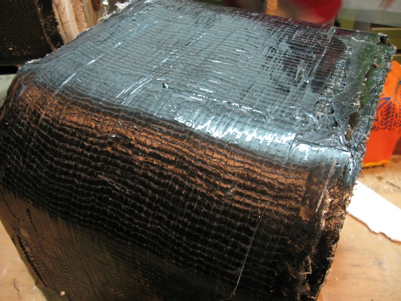

    Катались мы в субботу с Сергеем (аля Feliks) довольно таки жестко и не сильно щадя тарантасики ) На стоянке было много снежных препятствий через которые неплохо получалось посигать))) Вследствие - отломан спул, кардан в ухнарь, ремонтированный уже рычаг (передний нижний) тоже в хлам((( И мороз и конечно же человеческий фактор))) НО сколько удовольствия, да и запчастюшки пустяковые (когда они есть) )))))
    Ведение прошло, теперь к практике )))
    Т.к. еще одним из моих хобби является астрономия и телескопостроение, то благодаря моему хорошему другу я давно знаком с карбоном и изделиями из него. Изучив и попробовав на практике как оно, нам понравилось.
    Купить ткань и смолу у нас уже не проблема. 0.5кг смолы - 16евро + погонный метр карбоновой ткани - 25евро + перчатки+не кривые руки+желание творить)))))
    В общем решил я сегодня склеить рычаг. получилось не оч. красиво, но уверен, что практично))) Покатушки покажут, пока путем попытки сломать руками, не получилось)))
    а теперь немного фото, это то что смог нарыть в мастерской (так сказать). Так же пластины хорошо получаются, толщина изделия зависит от слоев. Эстетику пока не практикуем, поэтому сильно не пинать.
    послед. фото и самая первая наша работа. Диаметр трубы 250мм длинна 1200мм
    Синенькая, потому что кевлавровая ткань сверху всех слоев)))

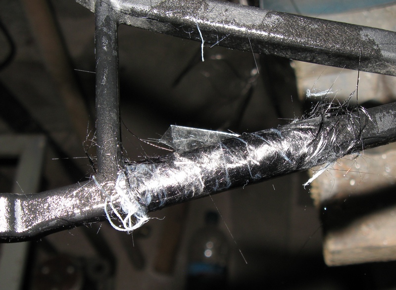

    Я бы посоветовал накладку шины, без нее пробовал:
    С шиной из меди - долго и счасливо...
    Шину клеил циакрином на сам рычаг, можно края ножницами по мераллу понадрезать - зацеп намотки лучше будет. Сверху уже обмобать. После ремонта - сломать не удавалось в том же месте...
    Фото ремонта без шины.
    Дима, а чем обмотано? ничего так и не понял((( и если у тебя карбоновая нить, то нельзя мотать вокруг , а накладывать вдоль сначала, а потом можно еще вокруг обмотать.
    Сейчас поднял клиренс, попрыгал, держится.

    Так и есть, на фото постом выше - поломка, после склеивания и ремонта (2 слоя толстой капроновой нити + циакрин). После этого - стал использовать шину из меди (клею прямо на рычаг) - а затем 2 слоя той же намотки + циакрин после каждого слоя..
    Это фото - ремонта с шиной, но без насечек. Сейчас делаю с насечками на медной шине - они надежней держат намотку...
