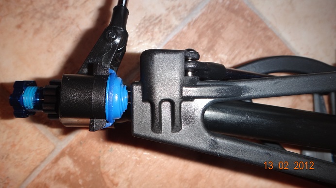

    При перебеборке обратил внимание вот на что:
    [attachment=116326:мост.jpg]
    карданы смотрят назад...
    Но, дело можно поправить...
    Есть отверстия в задних рычагах:
    [attachment=116329:отверстие.jpg]
    [attachment=116327:рычаг сверху.jpg]
    Но, надо ли оно?
