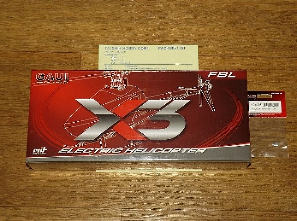

Голая тушка Gaui X3 на официальном сайте светится по цене 199$.
После регистрации все цены падают на 10%. Плюс ко всему этому Вам сразу накидывают 10 обращаемых в баксы бонусов за регистрацию.
Таким образом в рознице тушка с пиньоном - 203$, а после регистрации - 182,7$. После применения 10 бонусов стоимость упала на 9,13$, и общая стоимость вышла 173,56$.

Итак сама тушка.
Лёгкий вертолёт (465г без лопастей и электроники) заточен под питание 3S - 6S.
