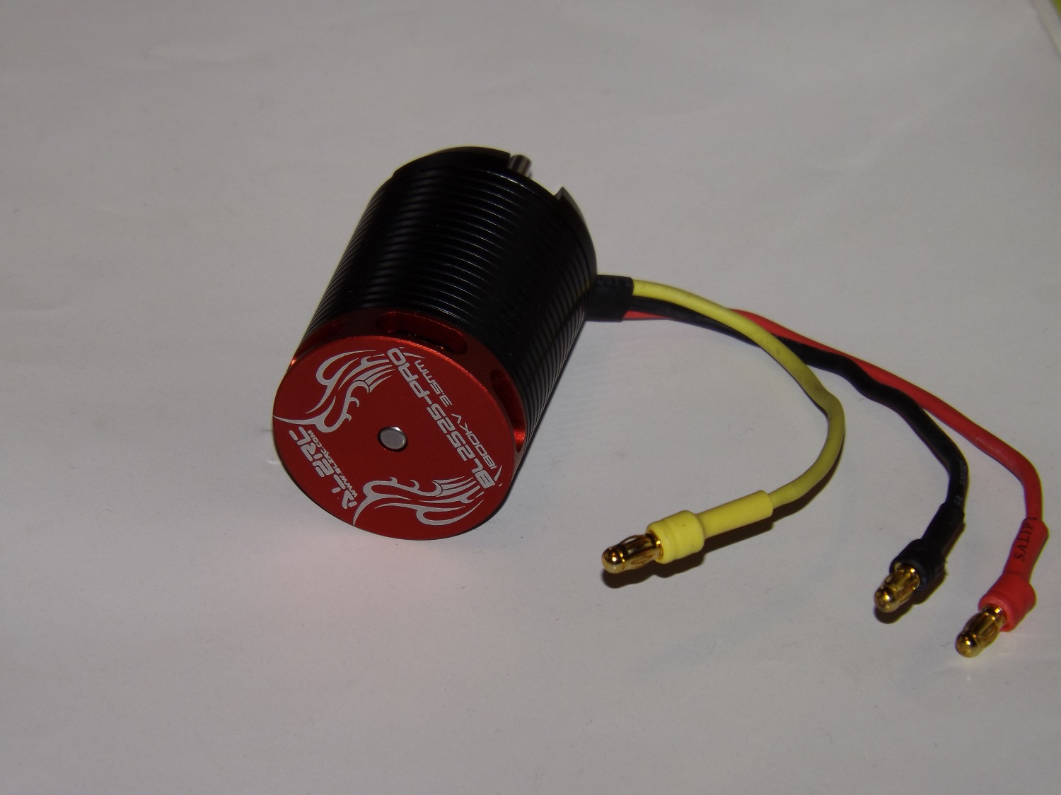

Что касаемо пиниона - то, как я понял, пара пинион - главная шестерня требует обкатки, и на первых стадиях нужен жёсткий контроль зазора в зубьях.
Буквально после первого вылета мне пришлось двигать мотор. Потом ещё через два. И ещё раз.
Зубцы ведущей шестерни неидеальны. При работе они набивают рабочую поверхность на зубах главной шестерни. И во время этого притирочного периода нужно тщательно бдить до тех пор, пока зубы не будут соприкасаться по всей рабочей кромке.
