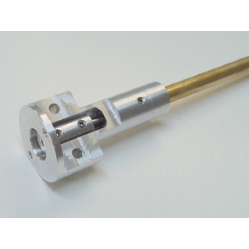

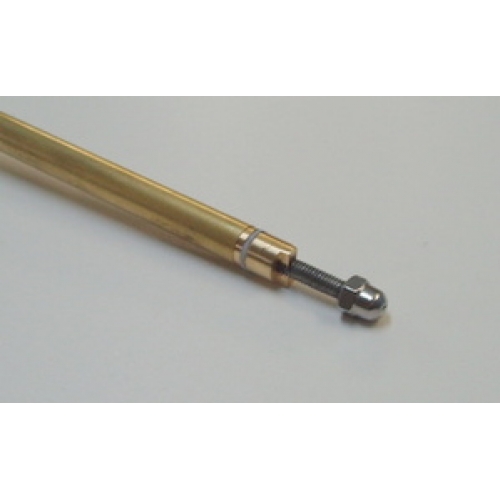

Максим, делаю кораблик для завоза прикормки, вот характеристики дейдвуда:
- длина 185 мм
- наружный диаметр 8 мм
- диаметр вала 4 мм
- ось и трубка из нержавейки (на фото трубка латунная)
- втулки латунная и фторопластовая
Дейдвуд ниже ватерлинии, водоизмещение от 10 до 15 литров.

Трубку тримаю вертикально,і знизу медичним шприцом закачую масло,поки не вийде через верх,потім пальцем закриваю верхню дирку і запихаю знизу сам вал,палець старатись не відпускати поки не вилізе вал,масло я накачую плотно,за два роки ще не міняв масло,при роботі витікати не повинно якщо нерозбовтане усе...я пробував експерементувати з напівсинтетикою-рідкою і літол,мені здається ефективніше проста автомобільна напівсинтетика!!!
На правом фото видно отверстие (во фланце для мотора). Проверьте, чтобы это отверстие доходило до внутренностей трубки дейдвуда.
В него вклеиваете отрезок трубочки длинной 15-20 мм диаметром примерно 3 мм. Можно от телескопической антенны. Это будет "масленка".
На "масленку" надеваете отрезок прозрачной силиконовой гибкой трубки, свободный конец которой выводите в доступное место в трюме выше ватерлинии. Через него будете заливать и доливать жидкое масло. Я пользуюсь обычным "машинным" бытовым маслом.

Еще бы интересно узнать,какие обороты у вас будут на валу.
Если небольшие-имеет смысл просто заполнить густой смазкой небольшой участок дейдвуда.Смазка и герметичность будут обеспечены.При больших же оборотах -будет достаточно большое сопротивление.В таком случае лучшим решением будет подача жидкой смазки.
Я бы в вашем случае пару кубиков густой смазки в дейдвуд зашприцевал ,а втулки периодически смазывал бы жидким маслом.
Вот как то так).
Максим, до 5000 об/мин.
Почитав на форумах судомоделистов, пришел к выводу, что нет единого мнения и придется выбирать самостоятельно. О результатах напишу ближе к осени.
