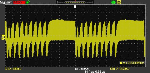

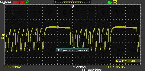

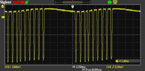

Пробовал я его испытывать на связке Futaba T9 + ВЧ модуль Hitec HPF-Mi + кварц одинарного преобразования Jeti. Тут проблем не возникло. Завелось с полпинка.
Также попробовал его запустить на Graupner MC19 с родными кварцами одинарного преобразования. Но у меня ничего не получилось и на выходе с гетеродина я увидел не PWM сигнал прямой полярности (positive shift), а несущую частоту в 40 МГц:huh: Собака где-то глубже зарылась. Нужно будет уделить время и разобраться с этим. Оно и не удивительно, т.к. он позиционируется для аппаратур футаба и хайтек. Но думаю что это вполне решаемо, т.к. на граупнере та же пром частота в 455 кГц используется. Будет видно когда я найду время этим заняться.
