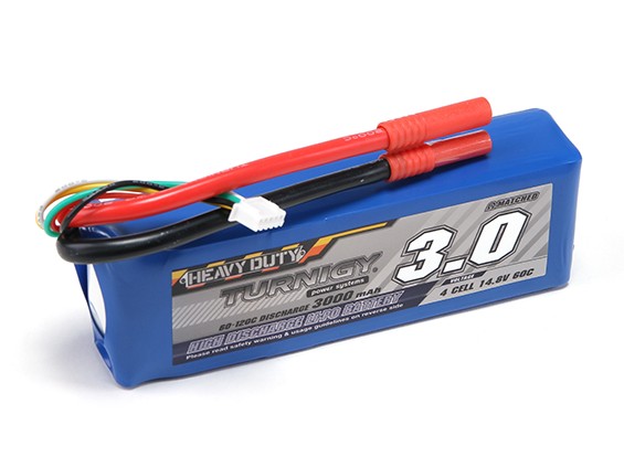

Силовая - металлическая 12-лопастная турбинка 90 мм. Dr.Mad с движком 1500 кв на 8 банок, работать будет с хай-вольтажным регулем YEP 120 A. Аккумы планирую пару 4-баночных Турниги 3000 мА 60-120С.

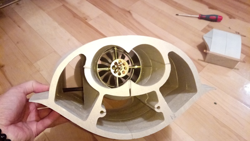

Я пока занимаюсь центропланом и хвостовой частью. В нижней части центроплана сделан люк под установку турбины. В нарезке по осевой линии в нижней части фюза предусмотрено усиление карбоновой трубкой 5 мм., но т.к. люк удобнее всего располагать именно в нижней части, то там, где будет люк, будет разрыв карбоновой трубки. Дабы компенсировать усиление, люк будет крепиться к фюзу 2 планками, они же будут стягивать фюз в раёне люка, так что прочность не пострадает. Перед турбиной слегка выступает из фюза трубка-пенал 10*8 мм., не очень хорошо конечно, но выступает совсем немного и избежать этого конструктивно было сложно, как я понимаю. А вот вторая трубка 6 мм., там, где она должна проходить в задней части турбины и так же с не большим выступом, мне она будет мешать установке турбины т.к. у меня она с длинным корпусом... В виду этого, трубку 7*5 мм. буду ставить из двух половинок с разрывом по центру что бы не мешала становиться турбине. На фото этой трубки пока нет, вот, смотрите как получается:
