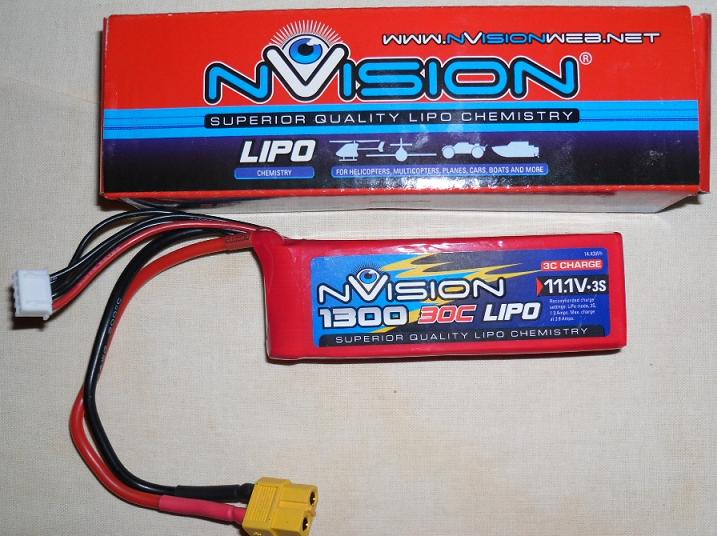

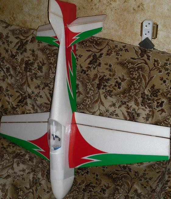

Ну .... Всех с наступающим 2015!!! Конец года как всегда очень сжат во времени и пространстве..Первого особенно не хватает.Но всё же постройка потихоньку продвигается..Не так быстро, как хотелось бы..Самолетик уже почти обклеен декалями(за исключением мелких надписей) - огромное спасибо Роману(-Veter-) за содействие и профессиональные советы.:ok: Ну и Святой Миколай порадовал - вот такой акк получил в подарок.1300 может и маловато, но думаю для начала сгодится.В связи с наступающими Праздниками наверно придётся взять тайм аут на пару недель.Торопиться некуда...Да и мелочёвки пока хватает - кабанчики, тяги, шасси..И как всегда все пожелания, советы и предложения внимательно выслушаю.С НАСТУПАЮЩИМ!!!:):rc_plane:

Много времени занимают мелкие работы по доводке "АНГЕЛА МИКРО"..Похвалится фотками пока не получается..Подключил все сервы (на закрылки прикупил радзвоитель -Y) и протестировал,как работает аппа....Тяги сделаю из проволочки от поломанного зонтика ..На очереди сборка мотораммы, крепление кабанчиков и серв..Вообщем процесс постройки с небольшими перерывами продвигается..Тайм аут заканчивается - до конца февраля думаю завершить работу...А вот что дальше пока не знаю..Опыта пилотирования пока нет(симулятор каждый день не считается)..Вот судомодели , это да, моя стихия - разгонял до 60 км и "игрался".. Может построить за пару дней ЛК ,которое морковок не боится??? Будем посмотреть..Всегда рад советам и пожеланиям:)
