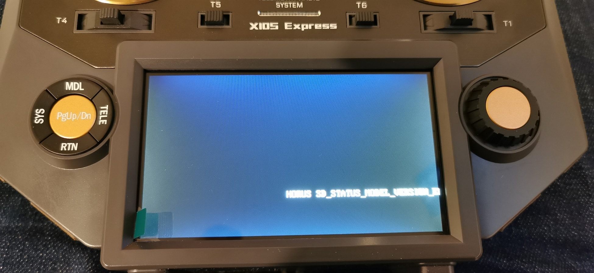

Всем привет. Помогите пожалуйста чайнику. Сегодня купил Х10S express. Включил, все работало. Решил обновить прошивку - скачал с офф. сайта, скопировал на SD карту 16ГБ. Далее полез в меню - выбрал обновить - вылезло подмену с несколькими вариантами, самое последнее / нижнее было "Скопировать во flash". Подумал что это и есть прошивка - нажал ентер... далее ничего не произошло. Подождал... еще...ничего не происходит. Не выдержал - вынул аккумулятор. Поставил обратно...включаю и...темный экран и одна надпись. Попробовал нажать кнопку "Ресет" - не помогло.
Что дальше делать, как прошить ума не приложу?. Вложение 319709Вложение 319710
