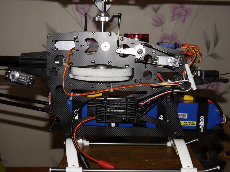

Возня с проводкой заняла пару дней. Я не любитель разводить "рюшики" и устраивать бесполезный марафет в проводах модели. Всё должно быть просто, функционально, легко демонтироваться в случае обслуживания или ремонта, без крутых заломов провода, и чтобы нигде не тёрло.
Вложение 310356Вложение 310357Вложение 310358

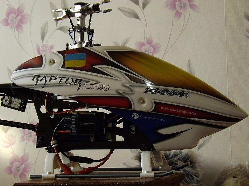

При компоновке, конечно, был ещё и упор на одну из "фишек" этой модели - снятие батарейного трея без снятия канопы. Потому ESC разместился на боку.

Провода, как уже можно догадаться выходят на пузе вертолёта, где собственно и будут соединяться с регулятором оборотов.
Загрузка этого хозяйства в задницу вертолёта нельзя назвать в край комфортной, но ещё менее комфортной является сдёргивание и одевание канопы при каждой манипуляции с разъёмами и батареями.
Вложение 310361

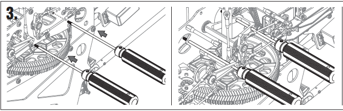

Ещё одно хорошее решение в Рапторе - это выравнивание тарелки при настройке FBL.
Вложение 310365
Два шкворня в тушку сквозь рычаги пуш-пуллов, и затягиваем хомуты качалок сервоприводов. Всё! Я потом конечно перепроверил. Использование субтриммеров было минимальным, буквально по одному шагу в ту или иную сторону во всех трёх положениях тарелки.
