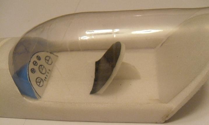

Постройка АНГЕЛА МИКРО продолжается...Выполняются мелкие работы по доводке модели..Пока предьявить особо нечего..На дубликате крыла испытал методы поклейки "оракала" - пульверизатор с "мыльной" водичкой работает на ура..Взвесил модель - получается 315 гр.. С сервами моторамой и прочими мелочами..Ну шасси и "оракал" ещё добавят немного веса..Вроде вписываюсь.. Немного "поколдовал" над кабинкой(фонарём)..Фотки выложу на следующей неделе..Как всегда с радостью услышу все советы и пожелания...
Вот малость добавлю картинок о постройке АНГЕЛА МИКРО..Немножко над кабинкой пилота поработал - понятно, это модель не копия. Не обессудте за самодеятельность.Будет время , ещё и ремни к креслу из ниточек смастерю.И подлокотники. А на второй фотке стабилизатор и РВ.. Вид снизу - красный скотч.. Может не совсем красиво получилось..Но я не"Волшебник..Только учусь.." Первая серьёзная авиамодель после 30 летней паузы...Фотка РВ немного "бликует"..Задние кромки выглядят идеально..
Вложение 203725 Вложение 203726
