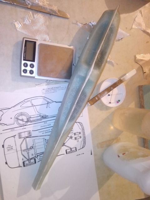

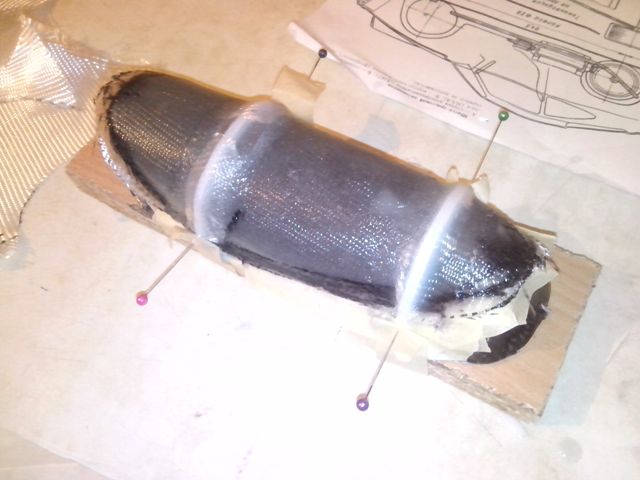

Доброго времени!
Дали попользоваться фюзеляжной комплектухой.
Т.к. оригинал не идеального качества - было решено идти "заморочливым" путем.
У меня получается так (процесс до промежуточной формы):
Вложение 198080 Вложение 198081 Вложение 198082 Вложение 198083 Вложение 198084 Вложение 198085
На сегодня из полученной формы есть уже макет, который и будет доведен до кондиции. Если интересно - будут фото.
С уважением, Дмитрий.
Конечно интересно!!!
