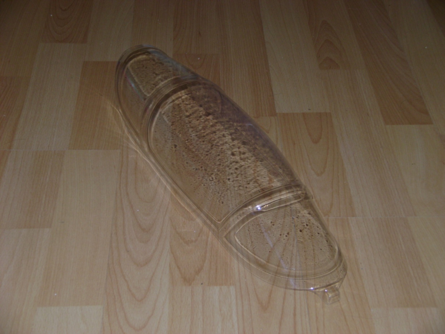

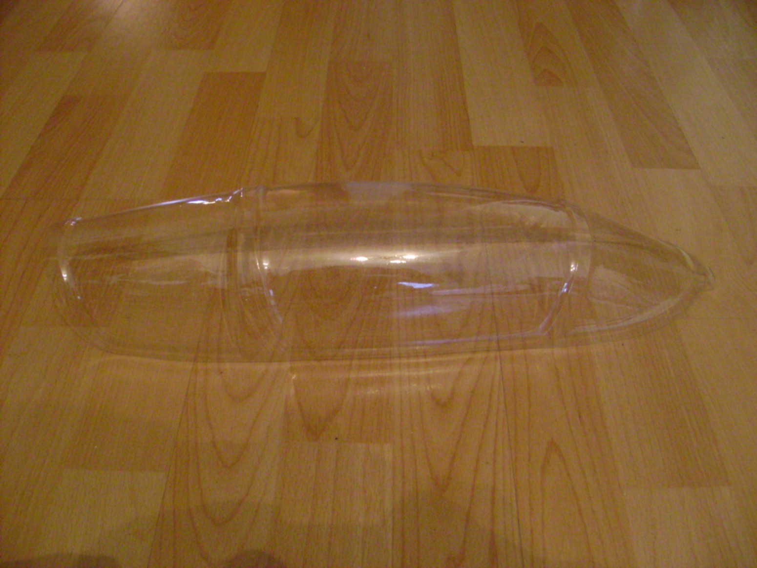

Готовый фонарь с расшивкой. Вес 43 г.
Качество фото не очень, так как не получилось избавиться от оптического преломления пластика.
Вложение 169452Вложение 169453Вложение 169454

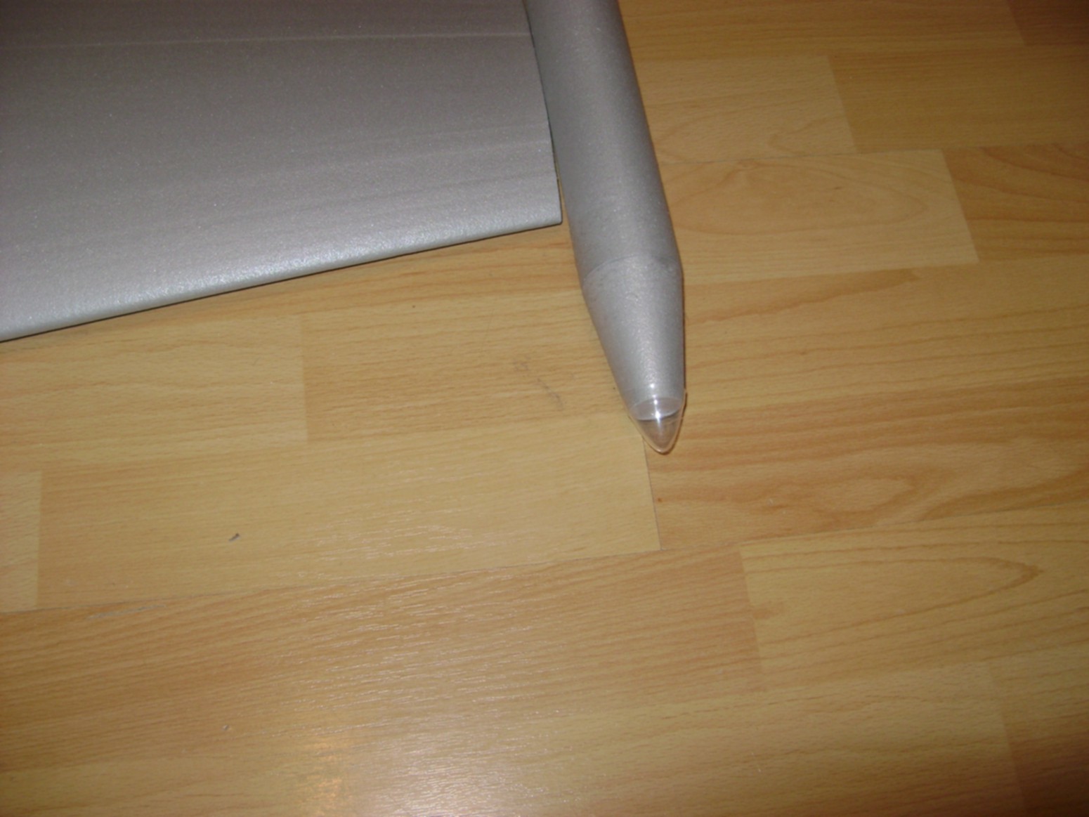

Колпачки для посадочных фар на баки
Вложение 169721
Небольшой колпачок на нос фюзеляжа
Вложение 169722

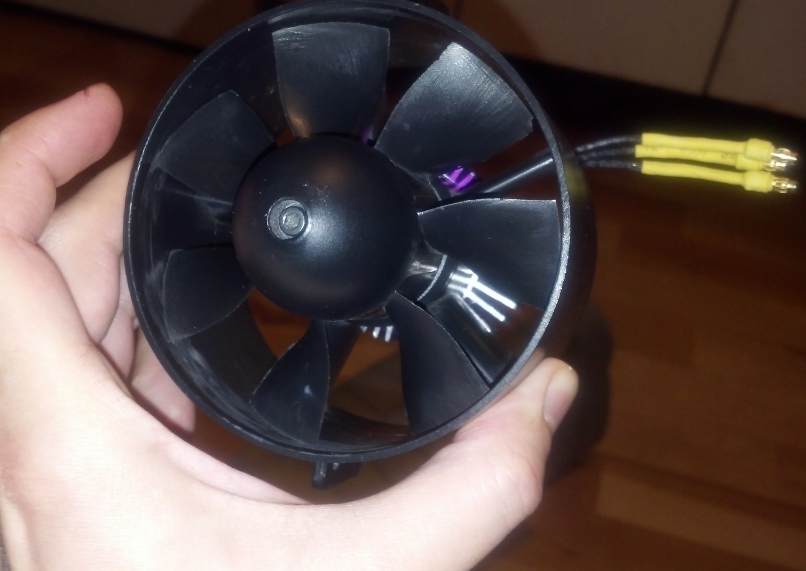

Силовая установка пока планируется 7-лопаточный импеллер 90 мм. с движком инраннером EMAX Inrunner B3640-20 3400KV 52A под 4-баночный акум. Силовая уже была испытана в полёте, летала на Мираже 2000, даёт 1200 гр. стат.тяги, правда движок сильно греется, для уменьшения нагрева установил радиатор с ХК, вот что получилось:
Вложение 206071Вложение 206072
Радиатор посадил на термопасту, теплообмен получился очень хороший, правда опасался потери тяги из-за радиатора, но испытания показали практически полное отсутствие падения тяги, что очень радует.
